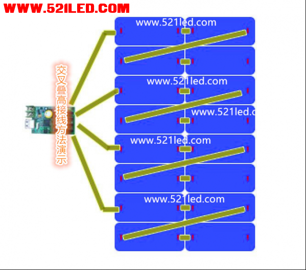

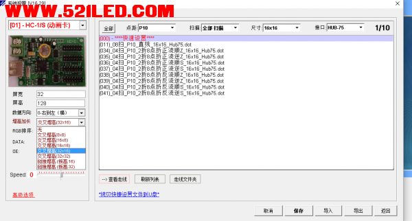

新翼控制卡HC-1设置增高问题,如图连接后,增高设置选择那一项。板子为P10板16*16点,宽32点高想增城128点
笑问天 发表于 2016-8-22 08:52:41 | 显示全部楼层

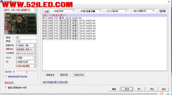

应该选择链接增高16
就可以了
不是交叉

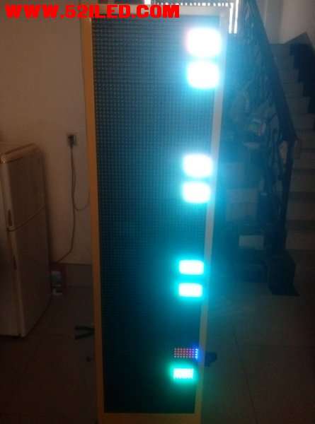

我试了,咋不行?麻烦帮看看,不增高正常,按昨天连接好,增高后就这样了

笑问天 发表于 2016-8-23 11:28:48 | 显示全部楼层
你好。。。
HC-2才支持。。。。我刚刚问过厂里。
