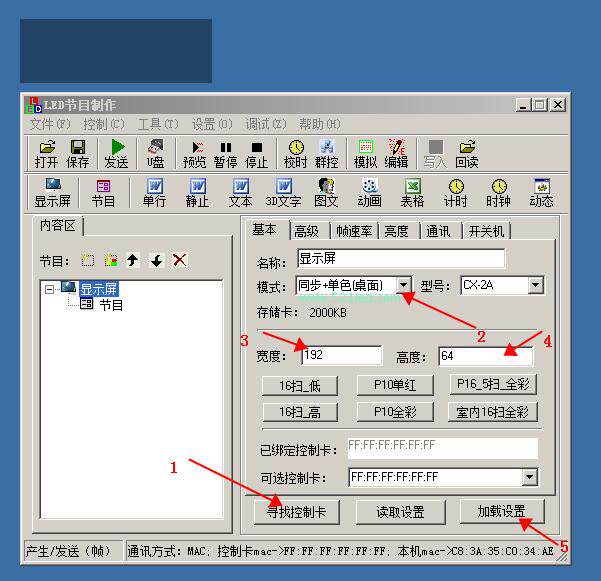

准备控制卡为CX-2A同步异步两用卡
支持百兆网口或者百兆同步交换机或者百兆路由器
局域网内可以通过MAC地址通讯或者多屏同步【可以不同窗口】
设置方法:
打开软件:LED节目制作
点下左边的LED显示屏如下图
输入密码666 即可进入屏参设置
然后点寻找控制卡
可以自动搜索并给出控制卡的MAC地址。
如果只有一个。可以自动绑定
如果是多个。需要你选择一下控制卡的MAC地址手动指定
设置1
设置2

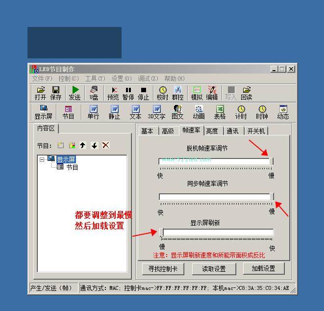

帧速率最好调整到最慢。不然有可能出现黑屏现象
 楼主| 笑问天 发表于 2016-8-23 12:08:17 | 显示全部楼层
调试完成后。把覆盖区拖到需要显示的地方。屏上就会显示。可以最小化。不影响操作
