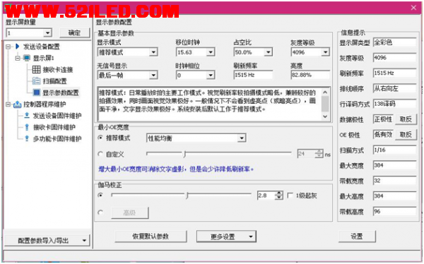

LED全彩屏文字边缘虚亮有两个原因造成:
一是因为电脑桌面系统字体设置问题。
二是由于LED显示模组行消隐不干净而产生的行虚亮现象造成。
前者通常采用以下方法即可解除:
以Win7系统为例,调整桌面设置。右键点击电脑“桌面”→“个性化”→“显示”→“调整ClearType文本”→“启用ClearType”打对勾,点击“下一步”,直到完成。然后打开LedshowTW软件,重新编辑文本节目,发送。
当调整桌面设置后,文字边缘虚亮点仍然存在时,就是行虚亮原因造成的。此种情况我们通过在显示参数配置中适当调大“最小OE宽度”,消除行虚亮,即可消除文字边缘虚亮点。但此时会适当降低刷新率。
      在2016年8月发布的LedshowTW和LedshowTV软件中,我们已经增加了文字边缘虚亮的自动滤除功能。但是这仅限于解决前者原因导致的LED全彩屏文字边缘虚亮现象。对于后者原因,只能通过调节“最小OE宽度”来解决。希望LED显示屏工程商和爱好者们熟练掌握和使用“最小OE宽度”这个关键参数的调节。
