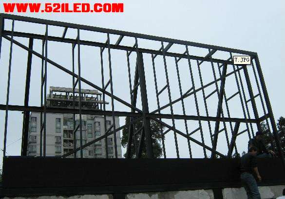

笑问天 发表于 2016-9-19 11:01:05 | 显示全部楼层 |阅读模式
1.电子屏体背面钢结构
2.框架部分:
3.框架侧边,没有包边的
4.安装箱体
5.框架结构图
6.整体背面
7.显示屏正面
   对于户外LED显示屏来说,由于是在户外使用。所以必然的要和普通的室内LED显示屏区别对待。户外LED显示屏安装要求上也和普通的室内 LED不一样。在安装上必须要在细节上做好。不然很有可能带来麻烦。
户外LED显示屏安装六个主意事项:
  1.显示屏及建筑物上安装避雷装置。
  显示屏主体和外壳保持良好接地,接地电阻小于3欧姆,使雷电引起的大电流及时泄放;显示屏可能会受到雷电引起的强电强磁袭击
  2.LED显示屏本身的防水措施
  屏体及屏体与建筑的结合部必须严格防水防漏;屏体要有良好的排水措施,一旦发生积水能顺利排放;注意防水、防潮。显示屏安装在户外,经常日晒雨淋,风吹尘盖,工作环境恶劣。电子设备被淋湿或严重受潮会引起短路甚至起火,引发故障甚至火灾,造成损失;
  3.电路芯片选择
  选用工作温度在-40℃~80℃之间的工业级集成电路芯片,防止冬季温度过低使显示屏不能启动。
  4.安装通风设备降温,使屏体内部温度在-10℃~40℃之间。
  屏体背后上方安装轴流风机排出热量;显示屏工作时本身就要产生一定的热量,如果环境温度过高而散热又不良,集成电路可能工作不正常,甚至被烧毁,从而使显示系统无法正常工作;
  5.必须选用超高亮度发光二极管
  为了保证在环境光强烈的情况下远距离可视,必须选用超高亮度发光二极管;增加对比度.受众面宽,视距要求远、视野要求广;环境光变化大,特别是可能受到阳光直射。
   6.显示介质选用新型广视角管
  视角宽阔,色彩纯正,一致协调,寿命超过10万小时显示介质的外封装为目前最流行的带遮沿方形筒体,硅胶密封,无金属化装配;其外型精致美观,坚固耐用,具有防阳光直射、防尘、防水、防高温、防电路短路五防特点。
  户外LED显示屏的安装注意事项涉及到产品以后的使用和安全,必须要严格对待认真的对待起来。
