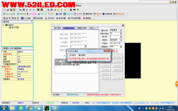

[求助] 北京视展的卡,网线rj45接口,显示链接超时。求用视展卡的朋友指点迷津!跪谢!
安卓米塞班 发表于 2016-10-2 18:15:10 | 显示全部楼层 |阅读模式
笑问天 发表于 2016-10-2 21:35:29 | 显示全部楼层
试试直接接到电脑。然后设置电脑IP为自动获取。或者设置和控制卡同一网段连接。网络连接比较复杂。首先要搞清楚是直连。还是经过了多级交换机
 楼主| 安卓米塞班 发表于 2016-10-3 10:29:19 | 显示全部楼层
笑问天 发表于 2016-10-2 21:35 试试直接接到电脑。然后设置电脑IP为自动获取。或者设置和控制卡同一网段连接。网络连接比较复杂。首先要搞 ...

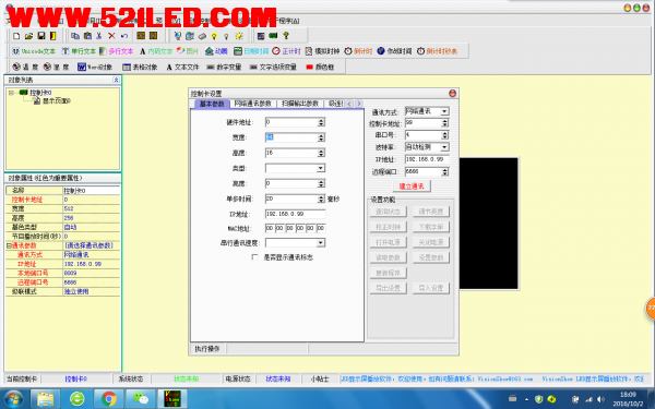

我是用网线和电脑直接连的,电脑是自动获取IP,电脑是通过宽带的无线连接上网,你用过视展的软件吗?请问怎样寻找控制卡,我链接不上,寻找控制卡时用设置宽带、高度、扫描频率等选项吗,怎样设置?希望你能帮忙解答,感谢!
笑问天 发表于 2016-10-3 14:14:30 | 显示全部楼层
把你的电脑设置到192.168.0.10IP试试。我没有用过这个卡。不过大部分网口控制卡都是基本一样的。
 楼主| 安卓米塞班 发表于 2016-10-3 16:55:12 | 显示全部楼层
笑问天 发表于 2016-10-3 14:14 把你的电脑设置到192.168.0.10IP试试。我没有用过这个卡。不过大部分网口控制卡都是基本一样的。
谢谢,还是不行。
