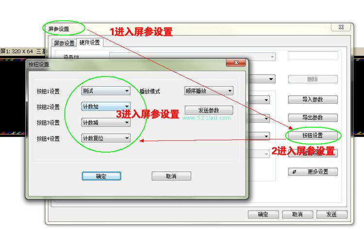

特殊功能的设置 比如 按钮点播/按钮计数/按钮计时这些
都需要在屏参设置里面进行设置后才可以使用
设置在设置---屏参设置--密码168--点更多设置---按钮设置---把按钮的计数/计时/点播功能启用
注意。这个卡只支持一组自定义计数 计时区域。也就是说不能在计数的同时计时。请注意这点
注意。焊接到卡上的控制线如果长于100CM最好使用屏蔽线
否则容易出现误触发现象。
另外注意。本按钮没有防抖设计。请在做按钮的时候。 自行添加本功能。
计数设置方法如下
计数广泛用于生产线,车库 ,等需要计数范围。
