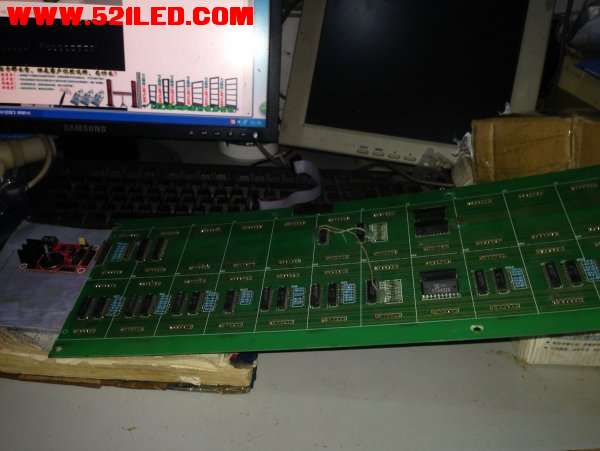

跪求师傅指点,显示板上没标引脚定义,怎样知道引脚定义

太老的屏维修真的没有加载。从芯片引脚开始向上反推

反向解决!找到138的ABC确定ABC,找到595的数据、时钟、锁存脚确定相对应的管脚,其他的不是电源就是地!
