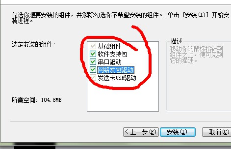

安装注意勾选上面设置。因为下面需要用到网络发包驱动

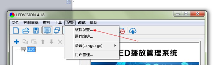

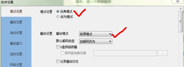

首先进入 设置--软件设置 如下图
进入后。设置如下图。然后关闭

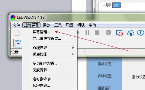

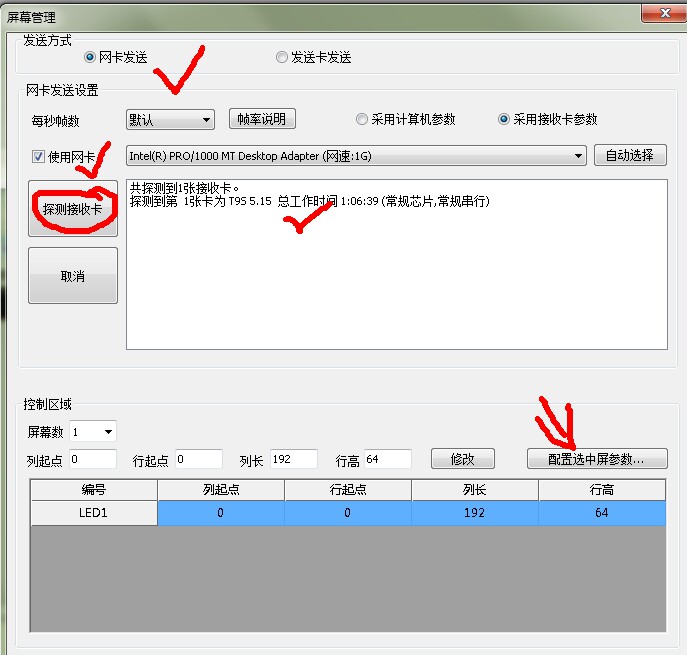

点软件的控制屏幕--屏幕管理--探测接收卡【注意需要千兆网卡和比较好的超五类线。百兆和次品线是不能用的】
选择网卡发送 勾选上使用网卡 点探测接收卡。一般都可以探测到,如果探测不到。请重装软件。或者网卡驱动。并且检测千兆网卡和网线。探测完成后。可以点【配置选中屏参数】【密码168】进入下一步

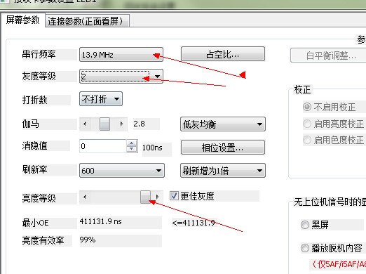

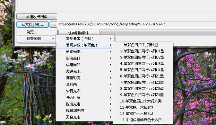

首先。点从文件加载---预制参数---常规参数【单双色】---如果是P10。就是室外的红色单元板尺寸32*16的那种。选择第十个【单双色四扫十六行八列】     如果是室内F5或者3.75就选择第十三个【中恒成电单双色十六扫】
选取好后
其他参数按我标示的设置下
别的参数不要动防止错误

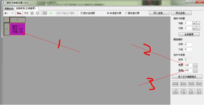

设置完后点最上面【链接参数(正面看屏)】进入屏尺寸设置
1先点选当前卡。因为三棍闸一般都是小屏。只用一个卡。这里只介绍一个卡的情况,
2设置宽度点数,就是宽度灯的个数
3设置高度点数,就是高度灯的个数
4点右上角X号关闭。会提示保存,起个名字。保存即可

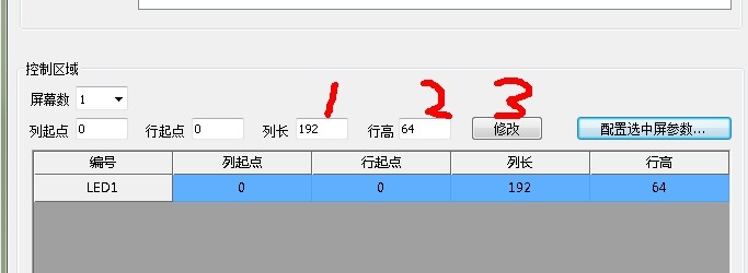

5关闭后。自动回到下图,修改列长==宽度灯点数   行高==高度灯点数。点击修改,然后再点右上角关闭
这时候。控制卡就已经开始正常的显示内容了

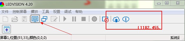

鼠标拖拽你电脑显示屏的幕布平【就是预览那个框框,】到需要覆盖截图的那个地方松手,点上图那个小电视一样的图片。隐藏播放窗口。即可正常使用
如果显示全红。你可以把你的背景设置为黑色。字设置为红色就好了
