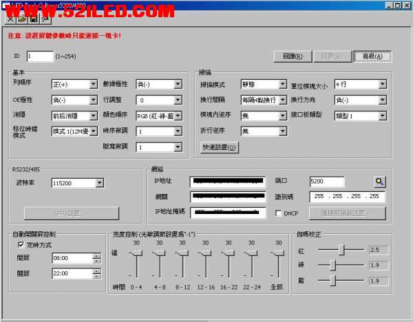

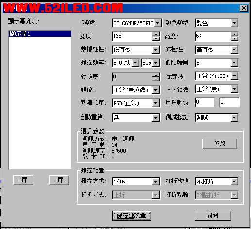

(求助)Cpower5200故障.內部參數設定怎樣看. 現在買了 TF-C6NUR 炫藍光 的卡要怎樣設定呢. 請先進前輩高手指點..謝謝大家幫忙 !.
Cpower5200
Cpower5200
笑问天 发表于 2016-12-6 12:06:43 | 显示全部楼层
扫描方式:静态, 打折次数 折三次 打折点数 是4点。但是没办法设置其他的。因为C6UR是单双色卡。并不是所有的板子都支持
 楼主| lsammy 发表于 2016-12-9 18:10:51 | 显示全部楼层
笑问天 发表于 2016-12-6 12:06 扫描方式:静态, 打折次数 折三次 打折点数 是4点。但是没办法设置其他的。因为C6UR是单双色卡。并不是所 ...
謝謝 笑問天的答覆.照著設定還是不行.看起來無法使用了.
