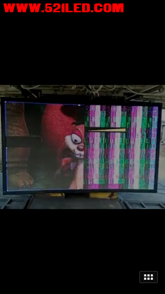

zsl76211 发表于 2016-12-14 09:34:58 | 显示全部楼层 |阅读模式
求助 这个屏一半正常 一半花的 可能是什么样问题?怎么去修  谁可以告诉下  谢谢了
花屏
花屏
hidled 发表于 2016-12-15 09:36:16 | 显示全部楼层
另一张拉收卡坏了 接收卡参数不正确  重新发送下卡参数!
笑问天 发表于 2016-12-15 15:53:19 | 显示全部楼层
应该是设置问题
ahslas 发表于 2016-12-25 16:19:25 | 显示全部楼层
好像有排线也有调下................
