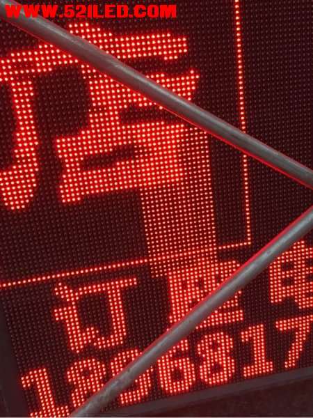

如下图,单元板是竖向的,有一块单元板坏了,
然后换了块同牌子的单元板(新单元板OE跟数据极性与旧单元板一致),
换上去之后整块单元板常亮,有文字的地方特亮。
搜索了一下论坛,@笑问天 说是锁存问题,
该怎么办,配电源板只知道OE跟数据极性要一样,锁存也要一样吗?
但拿拆下来的旧单元板跟新单元板接另外用控制卡测试,却没这样的问题。
笑问天 发表于 2017-1-13 21:57:42 | 显示全部楼层
数据锁存极性不一样。找和你单元板后面型号一样的板子
 楼主| Launch 发表于 2017-1-16 13:57:30 | 显示全部楼层
笑问天 发表于 2017-1-13 21:57 数据锁存极性不一样。找和你单元板后面型号一样的板子
我把旧单元板拆下来跟新单元板放一起单独测试却完全没问题,
是锁存的问题嘛?
笑问天 发表于 2017-1-16 18:05:58 | 显示全部楼层
可以考虑看下。单元板上有两个电容
有个在138旁边
有时候。那个电容正极短路会让整个板子也这样
笑问天 发表于 2017-1-16 18:06:08 | 显示全部楼层
是断路
