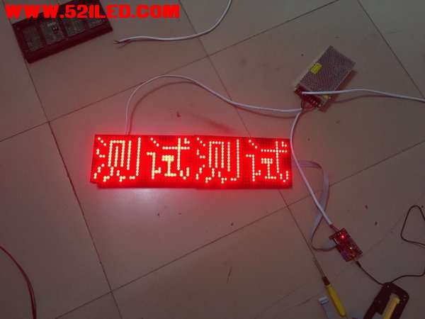

如下图,自己测试时是好的,右边是旧单元板,左边的新单元板
(测试时的控制卡跟客户的控制卡型号不一样,单元板的品牌一样,OE跟数据极性不知道是不是一样)

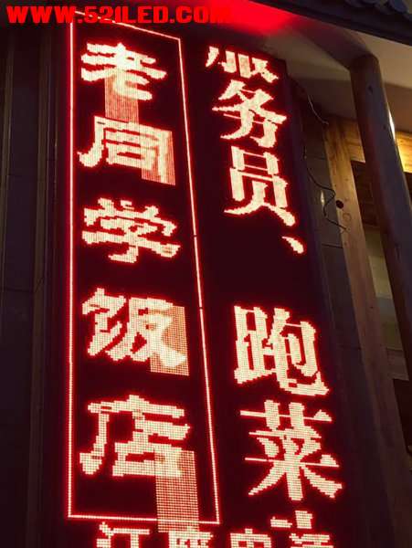

但给客户更换新单元板时,又出现下图这样常亮的问题,客户坏掉4块单元板,
只要新单元板更换上去就会出现下图这样新单元板常亮的问题。实在没办法了,求助各位大神。

 楼主| Launch 发表于 2017-2-20 11:26:20 | 显示全部楼层
笑问天 发表于 2017-2-20 11:18 这个只能找一样的单元板。看后面的版本号。比着找
跟控制卡会有关系嘛,
我把旧板新板各1块放一起测试就没问题。
测试时控制卡跟客户的控制卡型号不一样的。
笑问天 发表于 2017-2-21 10:59:26 | 显示全部楼层
新旧单元板前后颠倒一下试试
 楼主| Launch 发表于 2017-2-21 11:06:32 | 显示全部楼层
笑问天 发表于 2017-2-21 10:59 新旧单元板前后颠倒一下试试
版主你看,换上去是这样的,拆下来单独跟新板一起测试又没问题。
这批板子是前年你们淘宝店买的。
doopm 发表于 2017-2-23 10:59:00 | 显示全部楼层
换成一批板就可以了,间隔时间长的新旧板不能混用
