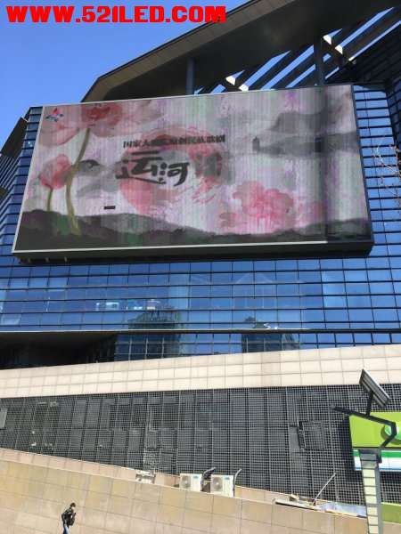

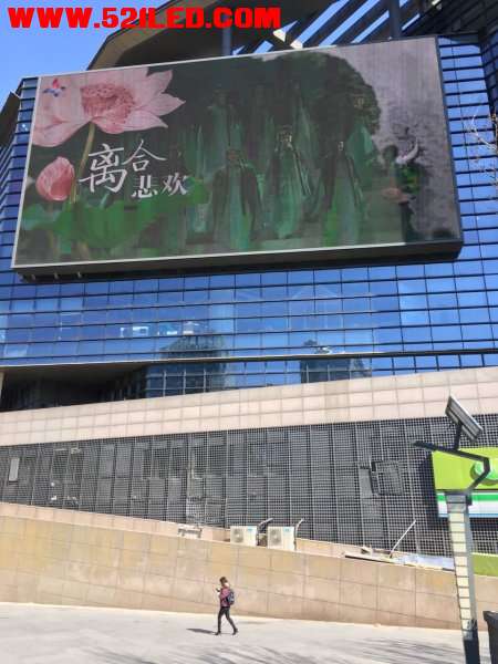

LED大屏总是出现一小块黑条是什么原因呢?更换过排线好了但是就能好一天之后还是会出现黑条,求大神帮忙看看,下面附有照片

笑问天 发表于 2017-3-7 13:42:12 | 显示全部楼层
有一个。或者几个单元板。负极接触不良。导致电流经常在排线经过。造成不断的问题

笑问天 发表于 2017-3-8 09:06:33 | 显示全部楼层
不需要。检查出来问题的那个更换就可以了
