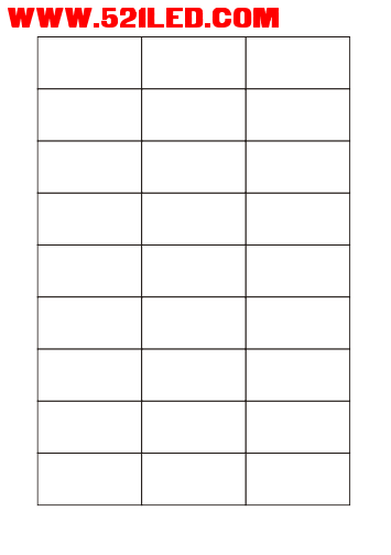

如图 横3 竖9  这个必须用9个高的控制卡,太贵!!
像素点其实不多,求一个能用便宜控制卡的方案!
或者那个品牌的控制卡 可以有这种设置的 求推荐!!

显示上没啥特殊要求的话按3*3分区,选择连续上移,你可以试试

你如果这样做了是没办法。3*3分区又没法完整起来

这个简单,你用普通卡能带,把显示屏横放,字体设置的时候找前面带@的,就能行。
