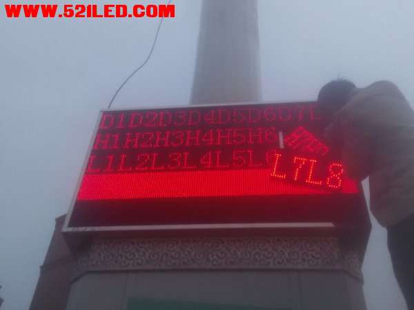

程序没有问题,在128*80的屏上测试是没有问题的。但是换到512*80大小的,按顺序接时,第5排全亮。交换第4、5排接线,第4排又全亮,5排正常。求大神帮忙。

笑问天 发表于 2017-3-21 09:58:02 | 显示全部楼层
控制卡第五个接口坏了吧
ahslas 发表于 2017-3-22 16:24:37 | 显示全部楼层
5牌亮交换4  5   4排亮     问题已找到了
 楼主| heyu7892020 发表于 2017-3-23 10:55:43 | 显示全部楼层
笑问天 发表于 2017-3-21 09:58 控制卡第五个接口坏了吧
第五排没坏,用128*80的屏测试过了的。
 楼主| heyu7892020 发表于 2017-3-23 10:58:16 | 显示全部楼层
但是屏应该也没坏啊,用两块控制卡控制,一块控制显示第一排,另一块控制显示下面4排,又可以全部显示。完全搞不懂是屏的问题,还是卡的问题。屏和卡单独测试有证明没坏。
