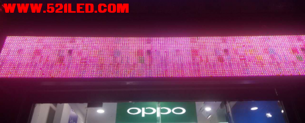

户外正常运行的彩色LED屏幕用U盘重新编辑内容后出现满屏灯亮,隐隐约约能看见字在走动不能正常编辑, 请师父高手指导

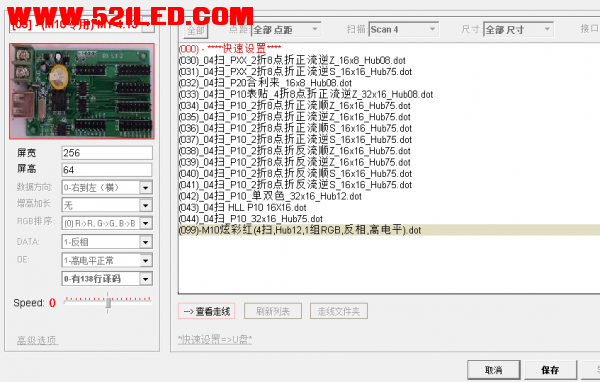

满屏幕都亮了,字体却是暗亮。说明数据需要反向,OE也需要反向。
集成视界 发表于 2017-7-12 13:37:07 来自手机 | 显示全部楼层
调整data和oe,扫描配置根据单元板配置。
