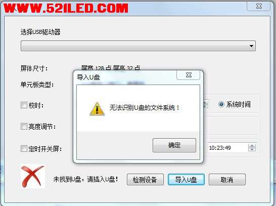

X2控制卡 V1.0,F3.75/F5.0双色08接口。 用X Show图文编辑软件。项目设计完成,预览正常。通过USB写入控制卡时,提示:无法识别U盘的文件系统. 请教网友:是何原因,应该怎样解决?

格式化你的U盘为FAT32或者更换一个U盘试试
