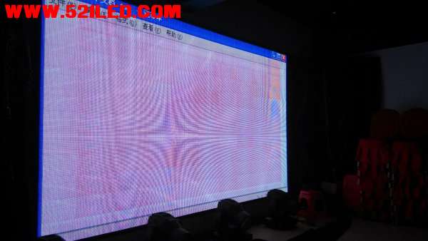

就像这个样子的,请教下能调回白色吗?应该调哪里?

好像白平衡不好。可以调的

用的是演播室的软件,灵星雨的发送卡和接收卡。白平衡在哪里调啊?

软件设置里面就有。三色平衡下
