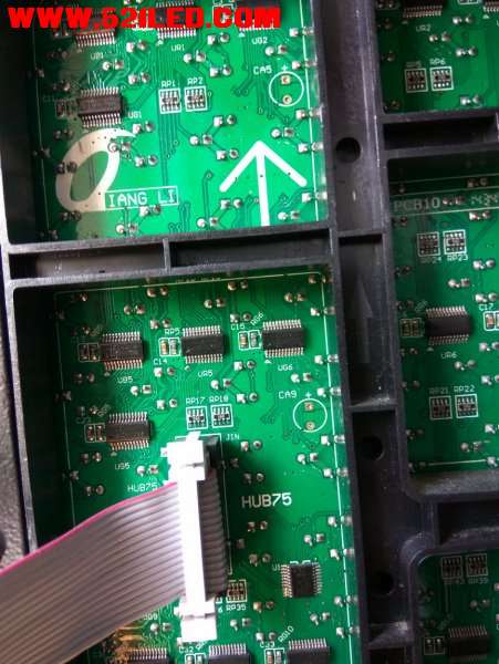

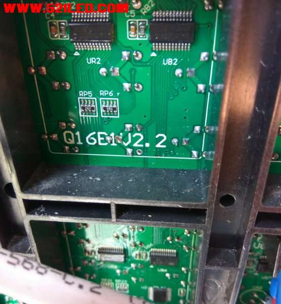

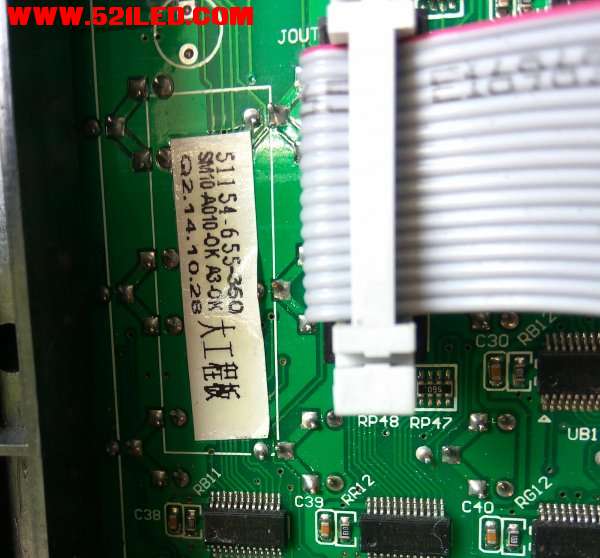

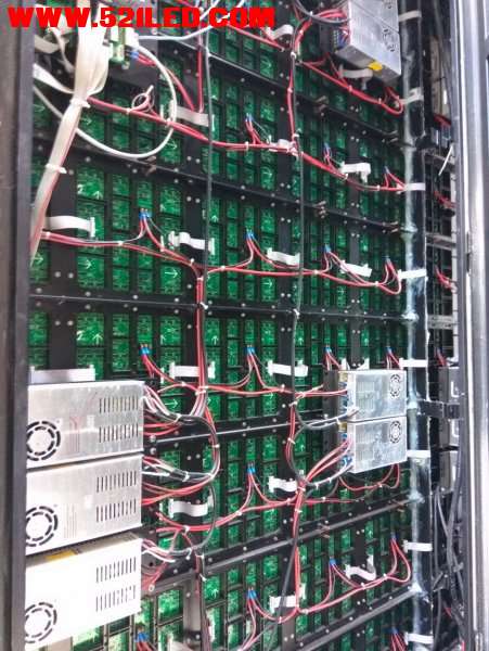

電視牆入水.接收卡入水.要全換.擔心不會配接收卡.完全不知道屏參.請高人指點. 總共720塊單元版.高18片寬40片.
感激萬分.

常规P16害怕啥。强力的 一般的卡都可以只要是75口

請問接收卡壞了 . 原先這片 DBSTAR HRV12A75  全彩接收卡
現在8片全換要.選哪一片.官方掏寶有嗎.
可以幫忙設定嗎.原先發送卡要換嗎.
第一次修這個不懂.請指教.謝謝!!
原先 每片接收卡 用 9 個 75 口 過10片單元板
笑问天 发表于 2017-6-3 12:30:49 | 显示全部楼层
我没有那个厂家的单元板。如果换可能要全换。你搜下那个型号还有没有。没有就只能全换了。带的点数现在也一样的。原来用几个接收卡。现在也用几个。
换强力的。或者灵星雨。卡莱特都可以

原本的沒有了.買不到了.若換強力的或者靈星雨.卡萊特哪個比較建議.比較通用好用
可以直接向你門官方掏寶購買.請幫忙設定嗎.
原先發送卡要換嗎.或是搭哪台處理器.謝謝你.
笑问天 发表于 2017-6-6 13:44:29 | 显示全部楼层
都可以用。如果要视频处理器。可以直接使用仰邦的V75系列控制卡配合L1视频处理器即可
