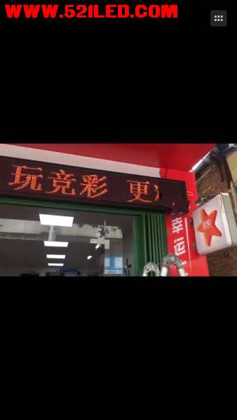

jzhi1126 发表于 2017-7-16 10:30:07 | 显示全部楼层 |阅读模式

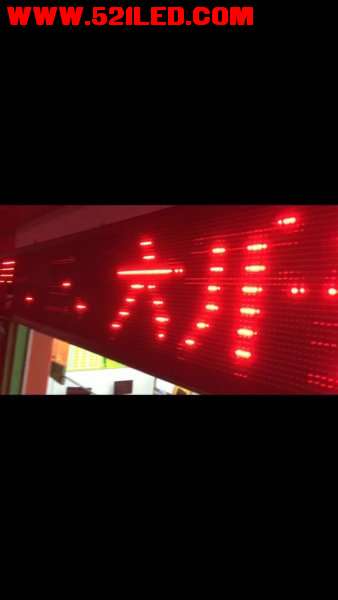

有时全亮跟正常显示屏一样,就是跳过第一块板不会亮 ,然后开开关关几次后又变回这样

这个应该是排线。或者控制卡有问题。

现在变成第一块板不会亮,试过把数据线直接插到第二块板    看是不是第一块板坏了,结果跟之前一样,都是跳过第一张板
笑问天 发表于 2017-7-16 14:18:38 | 显示全部楼层
分区没有拉到头吧。看预览区。是不是下面还有拖拽条。
