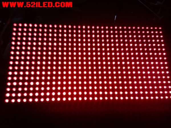

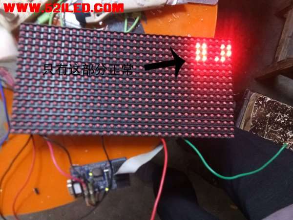

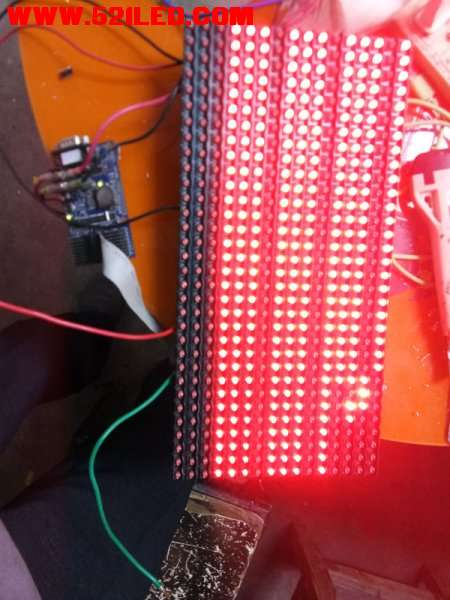

能够全亮 灯珠没问题
能够全亮 灯珠没问题

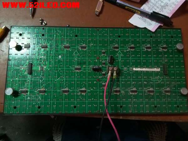

板背面
板背面

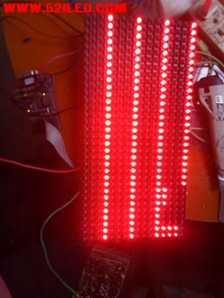

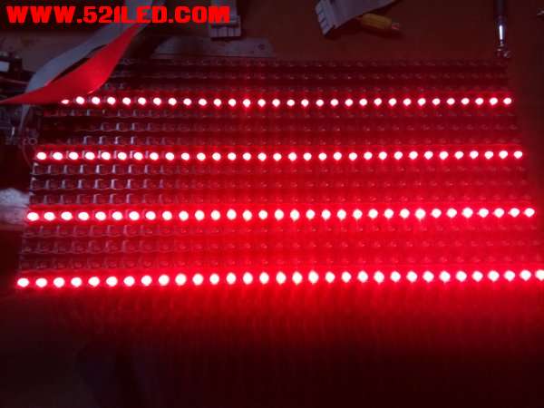

板子按控制卡上的测试按键可以全亮 但斜扫和横扫坚扫都没反应 不知道是板子的IC坏了还是其它问题 控制卡是好的
笑问天 发表于 2017-9-20 14:09:03 | 显示全部楼层
检查138芯片
 楼主| 阿奇梅 发表于 2017-9-21 08:28:15 | 显示全部楼层
先谢谢你的回答 用表量过7 9 10 11 12 13 14 15 16脚都有4点几伏电压
 楼主| 阿奇梅 发表于 2017-9-21 08:30:48 | 显示全部楼层
1 2脚有2点几伏 3 4脚是连在一起的有4.点几伏 这正常吗
笑问天 发表于 2017-9-24 09:17:10 | 显示全部楼层
直接更换

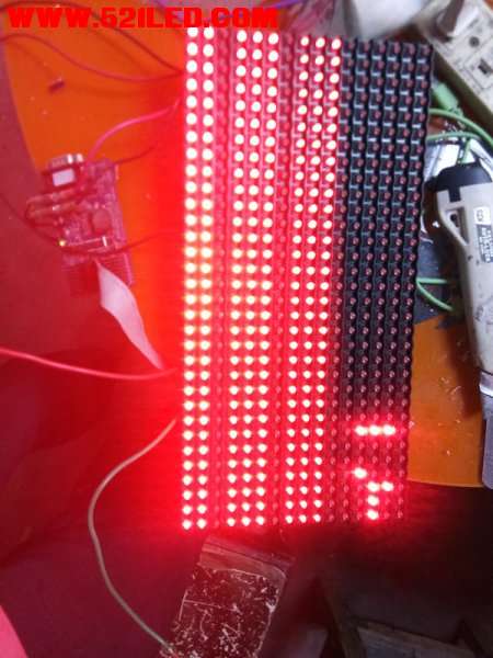

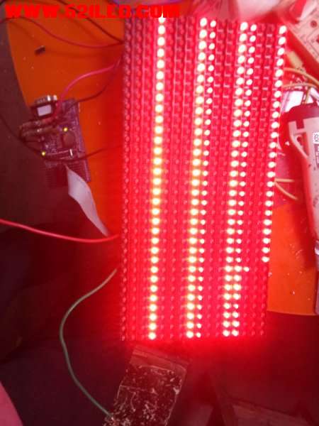

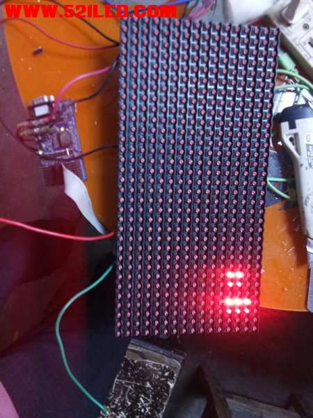

换过138也试着换过一个595没效果
只有这一部分是正常的
只有这一部分是正常的

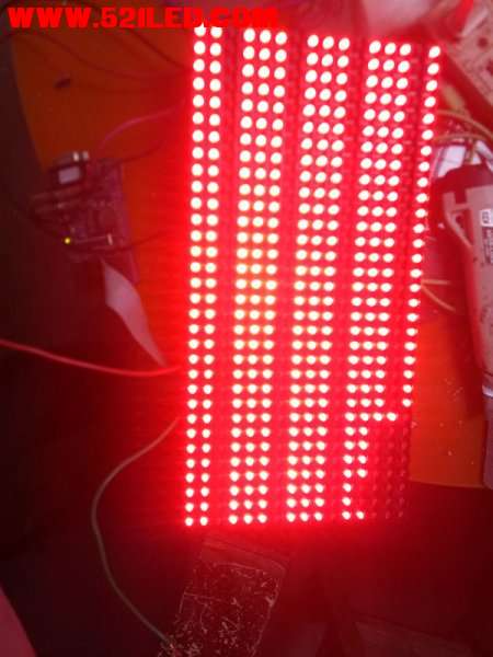

这些横条在那正常小角出来就开始一闪闪的

LED显示屏技术 发表于 2017-11-15 15:58:33 | 显示全部楼层
检查 第一个和第二个595的线路   线路没问题再更换 这两个595
LED显示屏技术 发表于 2017-11-15 15:59:46 | 显示全部楼层
特别第一个 595的 输出R信号是不是短路了或者断路了
