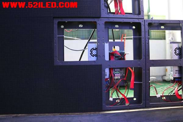

一、P4.81前维护LED显示屏安装步骤
       1、首先分别把磁铁拧在P4.81模组的四个角落上
P4.81前维护安装步骤1
       2、分别插入电源线和排线
P4.81前维护安装步骤2
       3、再把模组背后的磁铁对准箱体上的磁铁孔位,装入第一个模组
P4.81前维护安装步骤3
       4、再安装第二个模组到箱体
P4.81前维护安装步骤4
       5、再安装第三个模组到箱体
P4.81前维护安装步骤5
       6、再安装第四个模组到箱体,此时一个箱体安装完
P4.81前维护安装步骤6
       7、拆模组时,把手放到模组上,轻轻拉出模组即可
P4.81前维护安装步骤7
       8、把模组的电源线拆掉,即可完成模组的拆卸。
P4.81前维护安装步骤8
二、安装LED显示屏箱体步骤详解:
       1、安装LED显示屏时,先从最下面一行的最左边的箱体开始安装
LED显示屏安装步骤1
      2、再接着安装第二个,直到安装完一行箱体
LED显示屏安装步骤2
      3、依此类推,再安装第二行箱体
LED显示屏安装步骤3
      4、再安装第三行、第四行……直到安装完成
LED显示屏安装步骤4
      5、再安装第三行、第四行……箱体,直到安装完所有箱体
LED显示屏安装步骤5
  6、接好所有线材后,点亮屏
LED显示屏安装步骤6
        至此,模组、箱体、整屏的安装步骤已经全部讲解完成,P4.81室内前维护LED显示屏可实现前后维护,方便后续维修保养与安装,安装箱体与模组无需工具,即可轻松安装完成。
