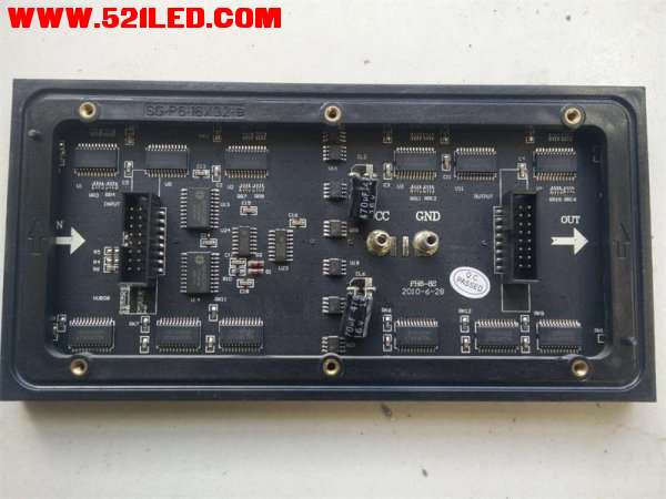

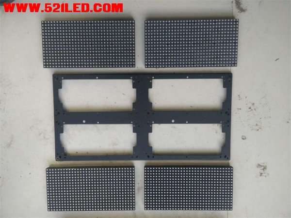

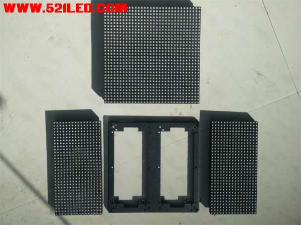

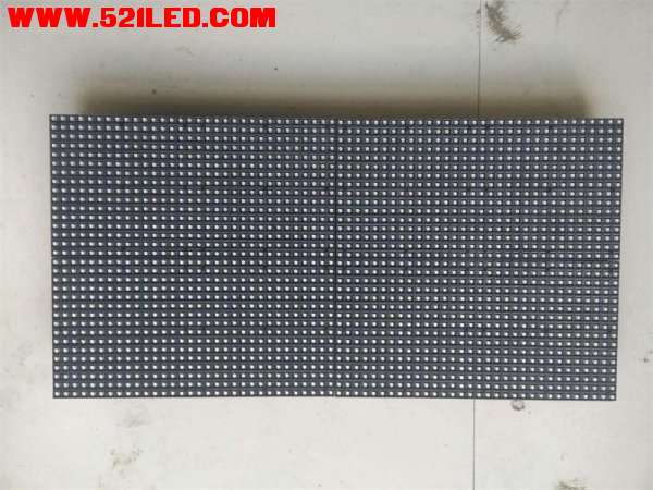

gwfxwyw 发表于 2018-1-19 11:10:08 | 显示全部楼层 |阅读模式
 楼主| gwfxwyw 发表于 2018-1-19 11:11:25 | 显示全部楼层
这个算一块,还是算四块,
笑问天 发表于 2018-1-19 12:28:15 | 显示全部楼层
4个
 楼主| gwfxwyw 发表于 2018-1-19 12:52:59 | 显示全部楼层
这也叫P6室内模组吗?

 楼主| gwfxwyw 发表于 2018-1-31 10:21:22 | 显示全部楼层
这模组跟正常的75接口不一样,什么要用08的转接板,高手给普及一下如何能点起来
笑问天 发表于 2018-1-31 12:26:57 | 显示全部楼层
这是一种老式的单元板。有可能要用到75-1这种数据。大部分全彩卡都支持这种方式。意思就是本事75口有两个数据。分别带了上下各16行。但是厂家设计。就用了1行。另一组没用。比较浪费。所以现在已经淘汰了。有的卡。比如新翼异步卡。和灰度异步卡。都可以带这种
 楼主| gwfxwyw 发表于 2018-2-6 09:07:21 | 显示全部楼层
谢谢回复,08转接板,和75转接板是常用的两种转接板是吗,
笑问天 发表于 2018-2-6 15:15:17 | 显示全部楼层
是的
