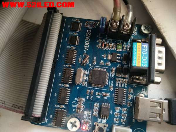

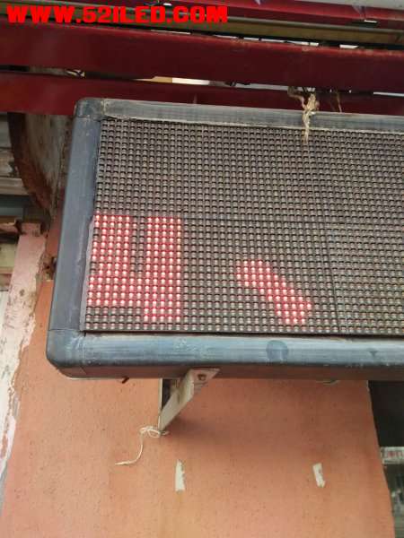

做LED的师傅牛B哄哄的,我一气之下决定自己弄,这个控制卡在网上搜了好久,也弄了好久,跪求师傅解答,感觉老是参数不对
版的尺寸是32*16
版的尺寸是32*16
 楼主| 沙漠涟漪 发表于 2018-1-31 19:29:52 | 显示全部楼层
这个控制卡是插U盘的,弄好插上,乱码闪一下,就好像不读U盘一样      版的长度是12块  高度2块
笑问天 发表于 2018-2-1 09:12:47 | 显示全部楼层
恒舞动卡。百度恒舞动卡。下载F70软件
