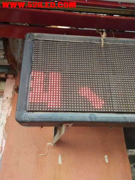

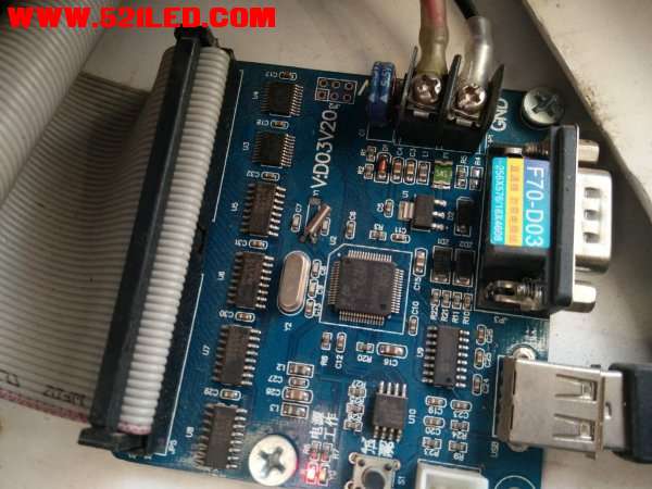

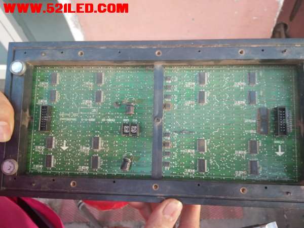

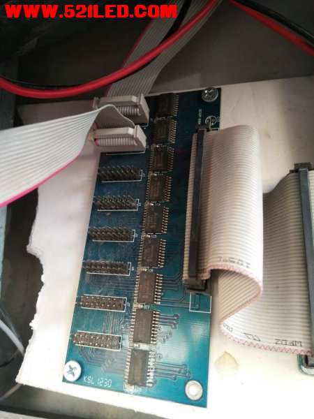

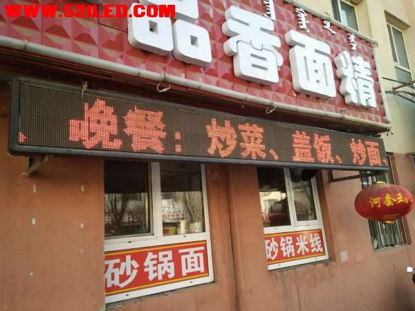

led屏是这样的,以前用的卡没人 会设置了,做屏的人也弄不了,信息都在图里,顺便问一下这个屏哪有卖的,有一块坏了
一块坏了,尺寸32*16
一块坏了,尺寸32*16
长12块,高2块
长12块,高2块
型号,软件也知道,就是设置不好,用不成了
坏了的那块背面
坏了的那块背面

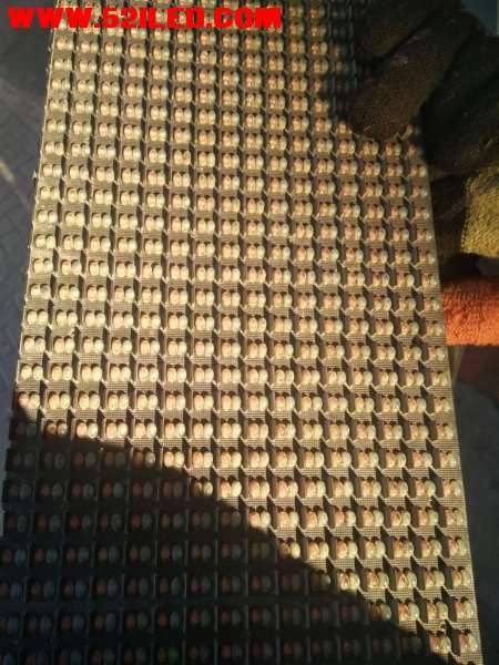

正面,这是双色屏么?
正面,这是双色屏么?
笑问天 发表于 2018-2-6 15:14:50 | 显示全部楼层
用普通的卡即可
比如仰邦的5E1 5M4都可以。
常规无138双色。
守候人 发表于 2018-4-18 09:35:08 | 显示全部楼层
西安LED控制卡F70-D03BLED电子显示屏控制卡LED显示屏控制卡#在这里快速回复#
守候人 发表于 2018-4-18 09:36:13 | 显示全部楼层
板子广告公司和买广告材料的都有配,如果找不到或者不会设置可以换张主卡!
