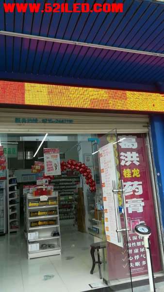

控制卡是恒舞动卡F70-D02,设置都没有问题,发送成功后,电子屏总显示不正常,调了很长时间,都没弄好,求哪位大神指教

首先。按测试看有没有反应。如果按测试有反应。看看是不是接到了JK1 2接口。如果测试没反应。考虑换个卡

试了的,我昨天换了张中航U2的卡,接12的接口只有部分单元板有红点,插在08接口上,能正常显示,但亮度很暗,如果把下边一排单元板接在12掊口上,则上面一排亮度正常,下面一排全红。按TEST键没有反应,单元板型号是PH10(16*32)R-1/4,插座附近写着HUB-08A
