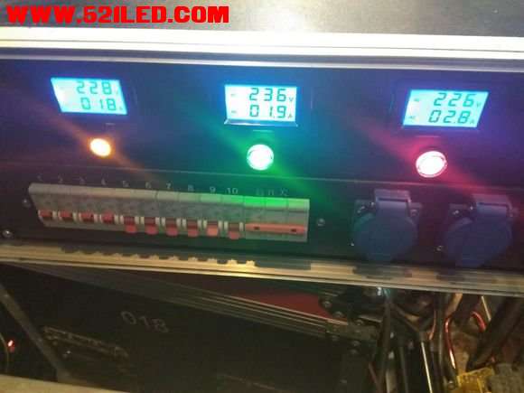

请教下10个平方的p3屏为什么电流这么小。

感觉不可能
仙鹤 发表于 2018-7-19 09:36:29 | 显示全部楼层
三路功率合计将近1500w了、应该正常。
jingqiang578 发表于 2018-7-19 14:35:09 | 显示全部楼层
室内屏应该差不多吧
取个名字 发表于 2018-8-21 10:35:25 | 显示全部楼层
主要是led显示屏的电源数量,灯珠发光等
豆包也是干粮 发表于 2019-3-6 22:43:58 | 显示全部楼层
跟图像的对比度亮度有关系
