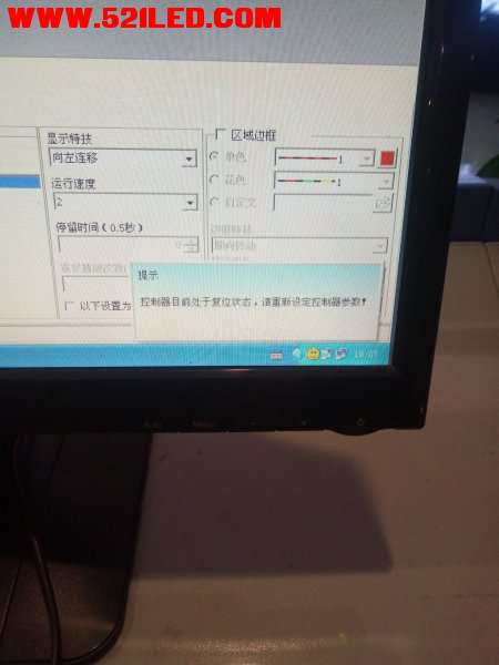

老是提示控制器处于复位状态,回读参数也可以。加载参数也可以,校时也可以,就是一发送节目就提示这个,搞了两天了
笑问天 发表于 2018-3-13 22:06:22 | 显示全部楼层
看是哪个卡。尝试重新做下复位。这种有可能是卡有问题
 楼主| 半句誓言 发表于 2018-3-14 08:39:49 | 显示全部楼层
仰帮的5E2,装的新卡,
笑问天 发表于 2018-3-14 10:04:59 | 显示全部楼层
5e2如果是网口尝试固定IP.如果是串口。短接下复位触点。
