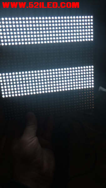

zt880 发表于 2018-3-22 15:54:21 | 显示全部楼层 |阅读模式
连接8扫正常,连接16扫  亮8行灭8行  设置16扫也没用,改怎么弄。是不是少什么信号?

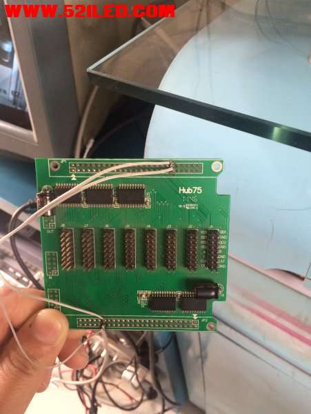

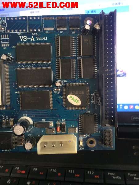

异步板子,还有转接板  看看吧!什么情况!
 楼主| zt880 发表于 2018-3-23 08:08:22 | 显示全部楼层

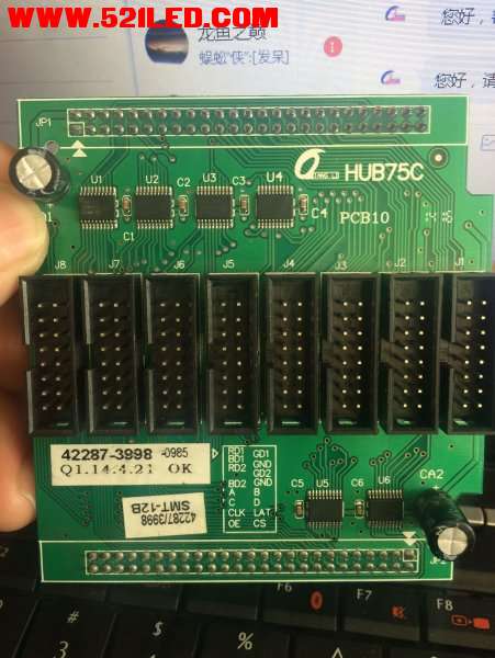

笑问天 发表于 2018-3-23 16:39:34 | 显示全部楼层
75没有D信号。所以呀。没办法做16扫。是转接板本身的问题。不是你的问题
 楼主| zt880 发表于 2018-3-26 15:15:10 | 显示全部楼层
我换了转接板 也不行!!
笑问天 发表于 2018-3-30 16:29:50 | 显示全部楼层
你看是是不是他的卡不支持。这个不应该啊。不过你那的这个是强力的75C 。你要用75B
