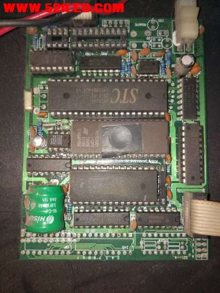

[求助] 大家好,帮我看看这个是什么控制卡,有软件吗?
phtaoyin 发表于 2018-4-6 10:21:21 | 显示全部楼层 |阅读模式
笑问天 发表于 2018-4-6 10:48:00 | 显示全部楼层
这个太老了。建议换卡吧。没有这种软件

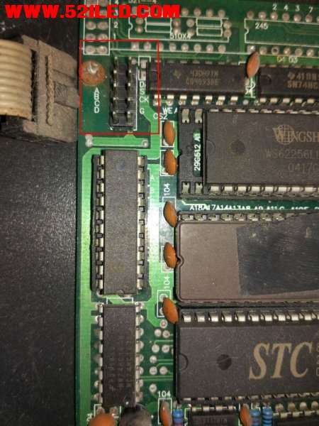

254279522.jpg 那这个要怎么接,只有A,B,C,D, DA,ST,CK,G  8个脚,怎么对应新卡来改呢?
笑问天 发表于 2018-4-7 11:51:18 | 显示全部楼层
ABCD对应新卡ABCD  DA对OE【要试试】  ST对SLK CK对CLK G应该对应新卡GND,应该还有一个R可能DA就是R.不过要找到OE
 楼主| phtaoyin 发表于 2018-4-9 21:31:18 | 显示全部楼层
谢谢老大。我这个是P5的8*8模组。但不知道是几色。一棵LED里面有4个点
 楼主| phtaoyin 发表于 2018-4-9 22:11:37 | 显示全部楼层
是不是仰邦的老款,谢谢。
