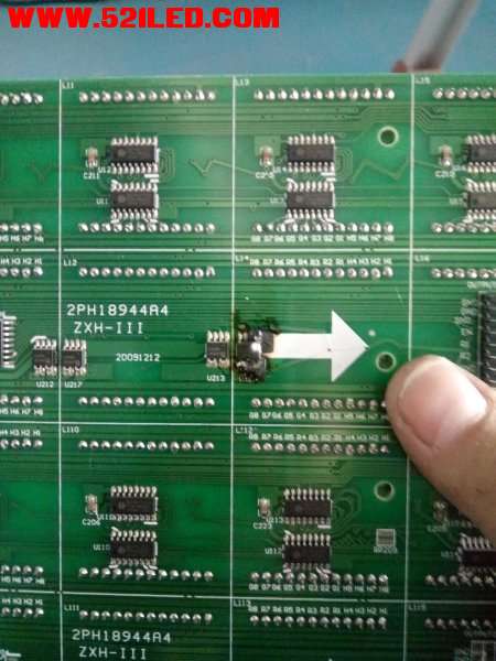

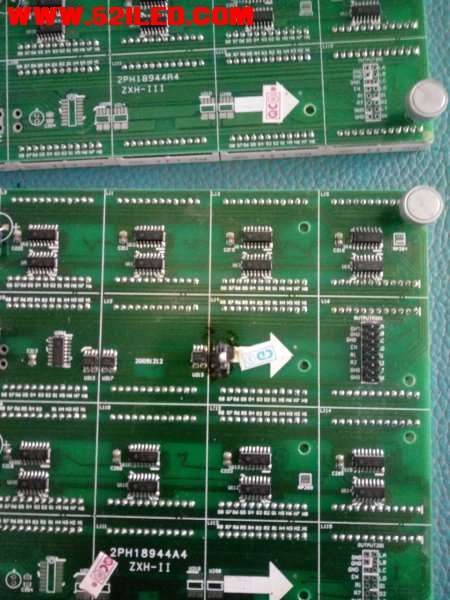

一个电源带6块双色3.75的,竖着带的,这六个板子全部是4953烧毁,我去,咋回事?

多数是不带行保护的板子,排线插反了一烧就是一行,厉害的焊盘都烧没了,建议你用下边4953的位置,飞两根线到138就可以了
