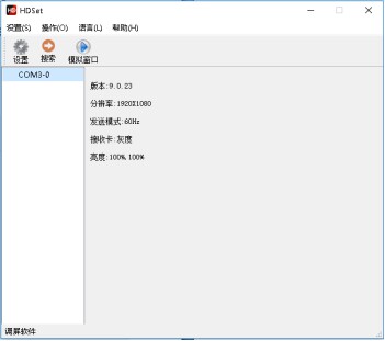

2.1 查找设备
同步卡 T901 使用专用USB 线连接到电脑上;异步卡 A601/602/603/
A30/A30+/C10/C10C/C30/D10/D30 等使用网线连接到电脑上;
打开软件会自动查找设备,如果没有找到,可以手动点击“搜索”;
当查找到设备后,设备会在左边的列表列举出来,右边会显示该设备的信息。

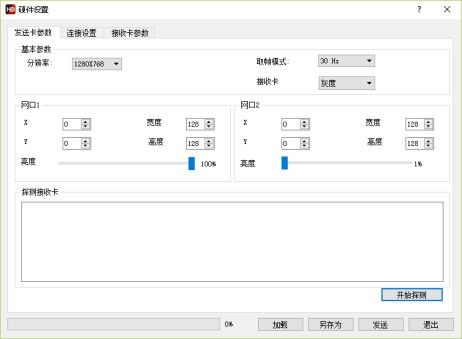

l 在主窗口点击“设置”→“ 硬件设置”,设置窗口分为发送卡参数设置,与连接线设置,以及接收卡参数设置。
l 其中发送卡参数设置可以进行分辨率设置,取帧模式(60Hz/30Hz)选择,接收卡类型(灰度 or  其它家接收卡),网口控制屏幕起始坐标及建议控制范围(单网口带载面积 1024x512@60Hz, 1024x1024@30Hz; 双网口带载面积 1024x1024@60Hz, 2048x1024@30Hz),以及各网口控制屏的亮度调整,接收卡探测等功能。
——注意:该界面的“发送卡参数”可直接点击发送。 与“连接设置”、” 接收卡参数”区分设置及发送。

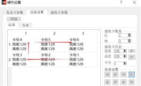

l 点击连接设置,进入连接设置页面。

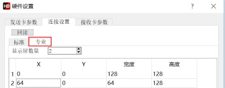

l 此页面分为标准设置,专业设置。可以方便快捷设置接收卡的连接关系, 从屏幕正面看,接发送的接收卡,卡号为 1,依次类推。
l 专业设置,用于非长方形屏幕,好、设置每一张卡X、Y 及带载宽高。

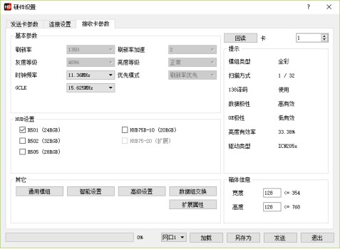

l 接收卡参数设置
l
点击接收卡参数可以进入接收卡参数设置页面,在此页面可以进行接收卡灰度等级,刷新率,PWM 寄存器的参数设置,此界面参数直接影响显示屏显示效果。
说明 1:连接设置、接收卡参数设置功能与HDPlayer 的A603 设置基本一样,需要区分网口进行发送;
说明 2:接收卡参数的“扩展属性”整合了原 PWM 芯片设置及扩展属性功能。

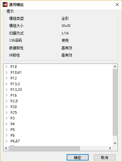

点击通用模组可以快捷设置相应模组。
l 智能设置功能:对于通用模组内部没有相应模组的配置文件选项,可以通过智能设置完成模组参数设置。——详细使用可查看第 2.3 节
l

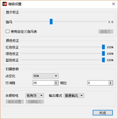

高级设置功能:在此界面可以调整伽马值,颜色校正等功能。进一步调整屏幕显示效果。

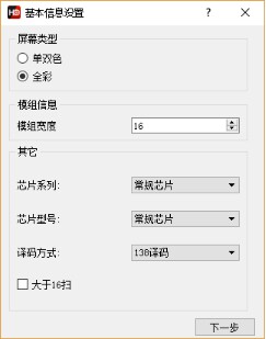

2.3 智能设置
l
下图为智能设置第一步,在此界面需要设置,屏幕颜色类型,单个模组宽度,模组芯片类型,译码方式(下拉选项有:138 译码、无译码、595 译码、5958 译码等)。如果模组大于 16 扫,请勾选大于 16 扫。

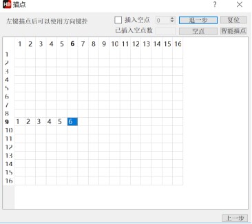

l 下图为智能设置第七步。请观察模组表现,更据亮点位置点击相应的单元格。
完成后点击保存即可完成智能设置。

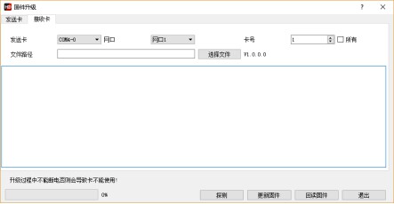

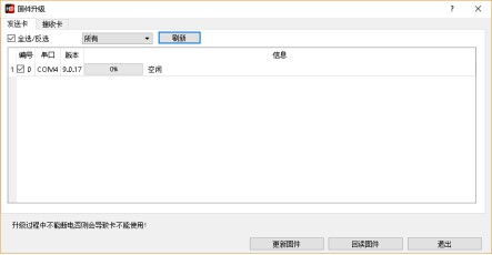

发送卡升级界面:【选择更新固件】 选择相应的固件文件后,根据列
表选择情况进行升级。指定了文件后后续流程自动完成,当提示升级完成后,断电重启发送卡既可完成升级。
接收卡固件升级:选择一个文件,点击【更新固件】之后程序自动完成升级,断电重启后接收卡既可以完成升级。

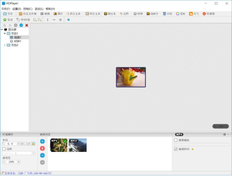

四、播放软件 HDPlayer
HDSet 把屏幕调好之后,使用HDPlayer 编辑和播放节目。
同步时,点击播放按键;异步时,点“发送”或者导出U 盘如下图
HDPlayer 操作详见《HDPlayer 使用手册》。
