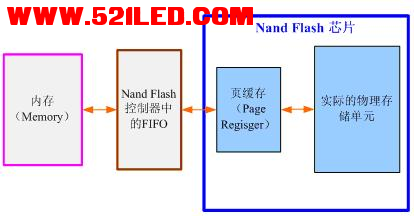

由于nand flash相对其他常见设备来说,比较特殊,所以,特殊的设备,也有特殊的设计,所以,有些特殊的硬件特性,就有比较解释一下:
1. 页寄存器(Page Register):由于Nand Flash读取和编程操作来说,一般最小单位是页,所以,nand flash在硬件设计时候,就考虑到这一特性,对于每一片,都有一个对应的区域,专门用于存放,将要写入到物理存储单元中去的或者刚从存储单元中读取出来的,一页的数据,这个数据缓存区,本质上就是一个buffer,但是只是名字叫法不同,datasheet里面叫做Page Register,此处翻译为页寄存器,实际理解为页缓存,更为恰当些。
注意:只有写到了这个页缓存中,只有等你发了对应的编程第二阶段的确认命令0x10之后,实际的编程动作才开始,才开始把页缓存中的数据,一点点写到物理存储单元中去。
所以,简单总结一下就是,对于数据的流向,实际是经过了如下步骤:
图4 Nand Flash读写时的数据流向
