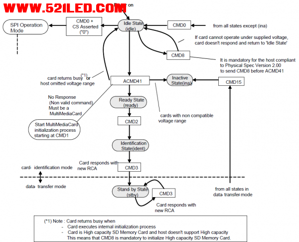

3.3.1.工作条件检测
卡在识别模式下的命令流程如图3.1所示(英文版见标准SD卡协议P24)
图3.1 卡在识别模式下的命令流程
1)在主机和SD卡进行任何通信之前,主机不知道SD卡支持的工作电压范围,卡也不知道是否支持主机当前提供的电压。因此主机首先使用默认的电压发送一条reset指令(CMD0)。
2)为了验证SD卡的接口操作状态,主机发送SEND_IF_COND(CMD8),用于取得SD卡支持工作的电压范围数据。SD卡通过检测CMD8的参数部分来检查主机使用的工作电压,主机通过分析回传的CMD8参数部分来校验SD卡是否可以在所给电压下工作,如果SD卡可以在指定电压下工作,则它回送CMD8的命令响应字 。如果不支持所给电压,则SD卡不会给出任何响应信息,并继续处于IDLE状态。
3)在发送ACMD41命令初始化高容量的SD卡前,需要强制发送CMD8命令。强制低电压主机在发送CMD8前发送ACMD41,万一双重电压SD卡没有收到CMD8命令且工作在高电压状态,在这种情况下,低电压主机不能不发送CMD8命令给卡,则收到ACMD41后进
入无活动状态。
4)SD_SEND_OP_COND(ACMD)命令是为SD卡主机识别卡或者电压不匹配时拒绝卡的机制设计的。主机发送命令操作数代表要求的电压窗口大小。如果SD卡在所给的范围内不能实现数据传输,将放弃下一步的总线操作而进入无活动。操作状态寄存器也将被定义。
5)在主机发出复位命令(CMD0)后,主机将先发送CMD8再发送ACMD41命令重新初始化SD卡。
3.3.2.卡的初始化和识别处理
当总线被激合后,主机就开始卡的初始化和识别3处理。初始化处理设置它的操作状态和是设置OCR中的HCS比特命令SD_SEND_OP_COND(ACMD41)开始。HCS比特位被设置为1表示主机支持高容量SD卡。HCS被设置为0表示主机不支持高容量SD卡。
卡的初始化和识别流程见图3.2
图 3.2卡的初始化和识别流程

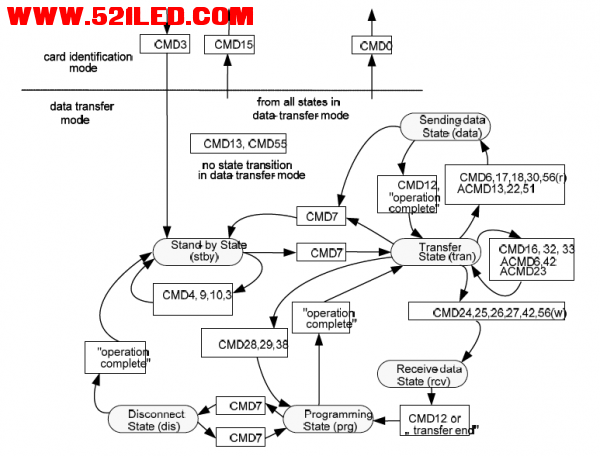

3.3.3.数据传输模式
卡在识别模式结束后,主机时钟fpp(数据传输时钟频率)将保存为fod(卡识别模式下的时钟),由于有些卡对操作时钟有限制。主机必须发送SEND_CSD(CMD9)来获得卡规格数据积存器内容,如块大小,卡容量。广播命令SET_DSR(CMD4)配置所有识别卡的驱动阶段。它对DSR积存器进行编程以适应应用总线布局,总线上的卡数目和数据传输频率。
SD卡数据传输模式的流程图(英文版协议P26)如图3.3所示
图3.3 SD卡数据传输模式的流程图
1)CMD7命令用来选择某个SD卡,使其进入Transfer状态,在指定时间段内,只有一个卡能处于Transfer状态。当某个先前被选中的处于Transfer状态的SD卡接收到CMD7之后,会释放与控制器的连接,并进入Stand-by态。当CMD7使用保留地址0x0000时,所有的SD卡都会进入Stand-by状态 。
2)所有的数据读命令都可以被停止命令(CMD12)在任意时刻终止。数据传输会终止,SD卡返回Transfer状态。读命令有:块读操作(CMD17)、多块读操作(CMD18)、发送写保护(CMD30)、发送scr(ACMD51)以及读模式下的普通命令
(CMD56)。
3)所有的数据写命令都可以被停止命令(CMD12)在任意时刻终止。写命令也会在取消选择命令(CMD7)之前停止。写命令有:块写操作(CMD24,CMD25)、编程命令(CMD27)、锁定/解锁命令(CMD42)以及写模式下的普通命令(CMD56)。
4)数据传输一旦完成,SD卡会退出数据写状态,进入Programming状态(传输成功)或者Transfer状态(传输失败)。
