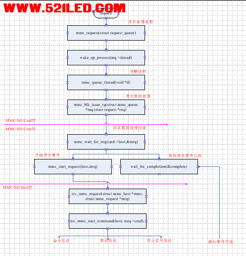

4.3.host,core以及card之间的关联和处理流程
4.3.1总体的流程如下图所示
4.3.2.数据.命令的处理流程在代码分析那里会仔细分析

4.4.2.卡中数据读写涉及到的函数
mmc_blk_issue_rq(card/block.c)
mmc_wait_for_req(core/core.c)
mmc_start_request(core/core.c)
host->ops->requset(host,mrq)
//tcc_sdhc.c中的tcc_mmc_request
