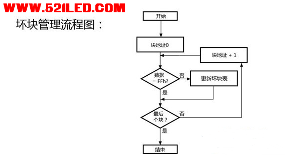

        坏块的标记和管理: 刚出厂的颗粒内部已经被完全擦除过(全盘区块数据为FFh),坏块在出厂时也被标记上了。以MLC来说,颗粒内任何块里最后页的SA区首个字节数据非FFh的话,那就是坏块。
        主控必须在每次擦除前读取一下坏块信息,因为坏块信息是可以被擦除的并且不能在擦除后恢复,所以建议不要去擦除原始的坏块信息。在读取闪存内所有的SA区域后,坏块表就被建立。纯靠自己的坏块识别方法而不使用原厂提供的SA区域坏块信息创建的坏块表是不严谨的做法,因为在原厂测试中,坏块可能是在某些特定环境下才会出现,所以有可能在自行的检测中被遗漏掉。

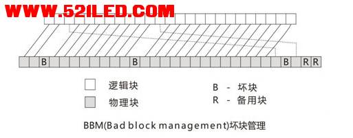

        当坏块表创建后,主控会把坏块表保存在某个好的块里,每次重启后,主控会从那个块里把表调用进缓存(RAM)里。坏块表中定义的地址是不能被访问的,所以当系统想去访问这个块的地址时,FTL会重新把它映射到好的块地址上去。
        块的替换: 在闪存的生命周期中,坏块会逐渐增多。闪存设备上有个状态寄存器,它的作用就是检测操作是否正确完成。当进行写入或擦除操作,状态寄存器检测到错误时,即可判定当前的块为坏块。
        鉴于闪存的写入是以页为单位操作的,操作时可能影响到整个块里其它页的数据,所以当状态寄存器发现写入出现错误时,坏块管理程序就能够用好的块替换这个坏块,重新在新的好块里写入这个数据,并把检测到的坏块里其余的有效页数据全部复制到新的块里去,标记老的块为坏块,更新坏块表里的地址,把原本坏块的地址重新映射到新的好块里。(坏块管理流程见下图)
