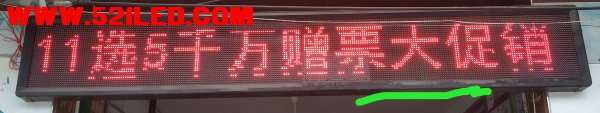

需要怎么解决?绿线上面的5个是原先的 其他后来换上去的!!
半句誓言 发表于 2018-8-15 09:44:11 | 显示全部楼层
回帖奖励 +6 金钱
看情况像是4953烧了啊,咋这么多烧的?
jingqiang578 发表于 2018-8-15 14:49:33 | 显示全部楼层
回帖奖励 +6 金钱
原来的没问题   后换的模组都有问题?
笑问天 发表于 2018-8-16 09:42:51 | 显示全部楼层
回帖奖励 +6 金钱
感觉是板子不兼容。
 楼主| 天涯显示 发表于 2018-8-17 14:29:12 | 显示全部楼层

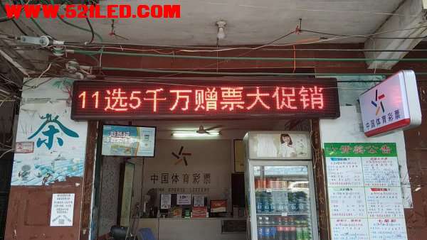

终结一个自己的贴纸,是老的控制器和新的板不兼容,换了新的控制器后马上解决了!!!
 楼主| 天涯显示 发表于 2018-8-17 14:30:36 | 显示全部楼层
这个是效果,希望有碰到相同问题的人知道下!!!
