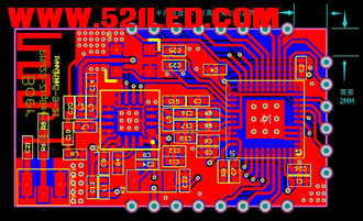

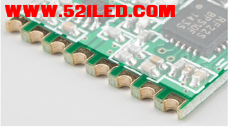

  半孔大小范围:直径≥0.6MM,孔边到孔边≥0.6MM.,在此有人会问什么是半孔板呢?如图
金属半孔(槽)定义,一钻孔经孔化后再二钻、外形工艺,最终保留金属化孔(槽)一半,简单的说就是板边金属化孔切一半,
板边的半金属化孔工艺在嘉立创加工已经是很成熟工艺。
如何控制好板边半金属化孔成型后的产品质量。如孔壁铜刺翘起、残留一直是加工过程中的一个难题。
这类板边有整排半金属化孔的PCB,其特点是孔径比较小,大多用于载板上,作为一个母板的子板,通过这些半金属化孔与母板以及元器件的引脚焊接到一起。
所以如果这些半金属化孔内残留有铜刺,在插件厂家进行焊接的时候,将导致焊脚不牢、虚焊,严重的会造成两引脚之间桥接短路。

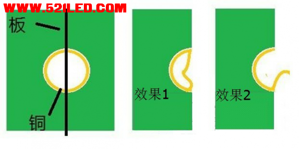

无论是钻加工还是铣加工,其SPINDLE(主轴)的旋转方向都是顺时针的,当刀具加工到A 点的时候,由于A 点的孔壁金属化层与基材层紧密相连,防止金属
化层在加工时的延伸以及金属化层与孔壁的分离,也会保证此处加工后的不会产生铜刺翘起、残留;而当刀具加工到B点的时候,由于附着在孔壁上的铜
没有任何( 图1)附着力支撑,刀具向前运转时,受外力影响孔内金属化层就会随刀具旋转方向卷曲,产生铜刺翘起、残留。

在这强调一点半孔板有一边,二边,三边半孔,还有四边半孔。半孔焊盘到四个角边至少得保证2MM以上如(图2),
做为夹边用,好连接拼板。我司在铣边(成形)半孔板左右都会超出半孔的一个刀,所以板连接位就更小了。

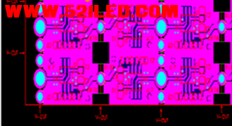

在此建议半孔板最好不要拼版,如果一定要拼版四周  都要加(1.6-2.0)MM间距,还要加工艺边出货,半孔板没法和
其他板拼版生产,下单一定要特别注明。

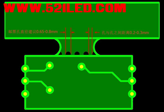

半孔拼板:
     在此我们又要运用到万能的邮票孔拼板法,目的让小板和小板之间搭建连接筋,为了便于切割,筋上
面会开一些小孔(常规孔直径0.65-0.85MM),这就叫邮票孔。?因为现在的板都要过SMD机器,因此做
PCB时将板连起,就一次可以过多块PCB。过完SMD后板要分开,这邮票孔就是能使板容易分开而设的。
在此强调一点半孔边不可做V割成形,一定要锣空(CNC)成形。
1.V割拼板,半孔板边处不做V割成形(会拉铜丝,造成孔内无铜)
2.邮票孔拼法:
PCB拼板方式主要是V-CUT、桥连、桥连邮票孔这几种方式,拼板尺寸不能太大,也不能太小,
一般很小的板子可以拼板加工或者方便焊接而拼板。
