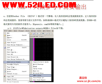

2.分析下ODB++,其实教材已清楚说明,设计工程如果文件里有长八角形焊盘,可采用ODB++输出GERBER文件。
因八角形是不规则的D码会变成圆角矩形,容易导致与设计文件不符;(因为它不会失真)如转成ODB++格式
可以避免八角形D码变成现象; 但ODB++的格式要用专用的软件才能导入:如genesis、cam350等软件输入。如
文件里面没有八角形请不要在去输出ODB++。
3.CAMtastic1,2,3,又是什么呢?
CAMtastic1 其实就是你生成GERBER文件自动生成的另存文件,这个可以不需要
CAMtastic2 其实也是你生成NC钻孔文件时自动生成的另存文件,这个可以不需要
CAMtastic3 就是生成的ODB++别存文件
