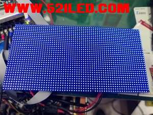

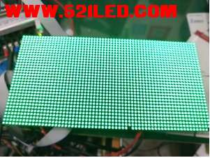

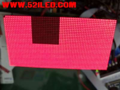

一批P4全彩,G 和B都没问题。R普遍存在图片上的现象,对应快的SUM2016 更换过还是一样,求高手赐教! IMG_20180918_130927.jpg IMG_20180918_130937.jpg IMG_20180918_130945.jpg
半句誓言 发表于 2018-9-19 08:54:48 | 显示全部楼层
是不是前面那个有问题,量量不亮的这个芯片前后通路
 楼主| 顺通网络 发表于 2018-9-19 10:19:44 | 显示全部楼层
很多都是缺红色块 就是图上看到的。

会不会用万用表, 你可以测下该芯片的正负都是不是正常,正极24脚,负极1脚。在测21脚OE是不是正常,在测23脚接电容与电阻端是不是正常。
sorrying 发表于 2019-7-5 00:06:37 | 显示全部楼层
我能修好,你会不会用万用表。会的话就好教你弄
