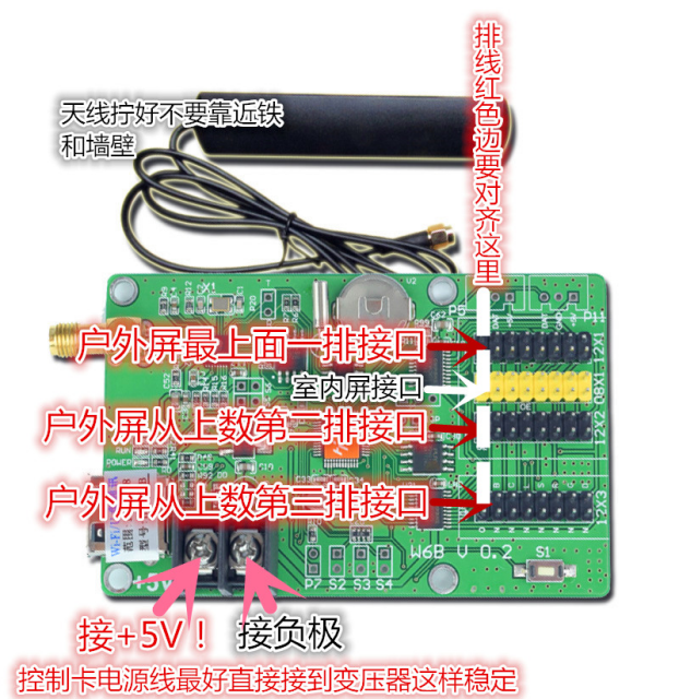

注意下,控制卡【就是你购买的这个控制卡】上需要接线的地方有以下几个地方
1有天线【拧上即可】
2电源线【注意正负极接对通电是有指示灯亮起来的】

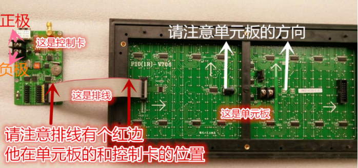

3排线【如果是户外的应该接到黑色上面,有三个接口 12-1 12-2 12-3 三个 屏的最上面一排接12-1 ,从上数第二排接12-2 从上数第三排接12-3】注意一下排线的方向:排线上有个红色的边,红色的边在控制卡上是对齐三角符号的,在单元板上。要保持排线红边朝上插入,正确插入通电应该有规律的乱码或者有文字。
PS:注意事项,接控制卡的电源线的时候。控制卡电源线应该直接用线引入到变压器。不能在单元板上引出。这样做是为了保证控制卡稳定,单元板上灯亮的多和少的时候。会有电压波动。控制卡对电压波动比较敏感,请注意。
接正确排线通电后。按控制卡的测试按钮【唯一可以按的按钮】会有全亮,竖线,等反应,如果没反应是您接错了。请断电重新接线。
室内单元板要接黄色接口!本卡支持室内单元板一个高。
控制卡接上如果有规律乱码是没有设置屏参需要做屏参设置。

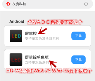

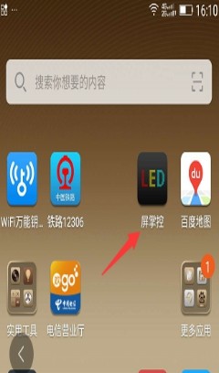

1.手机APP的下载,支持安卓和IOS智能手机,各大安卓应用商店和App Store搜索“屏掌控”即可下载。
注意下。如果您是HD-W62-75 和HD-W60-75或者HD-W系列的单双色或者七彩卡。请下载单双色版本的 屏掌控精简版。比较好用功能较多
如果是全彩卡比如D,C A系列的或者苹果手机。请下载 屏掌控
下载方式:点击下面链接下载。或者扫描二维码下载

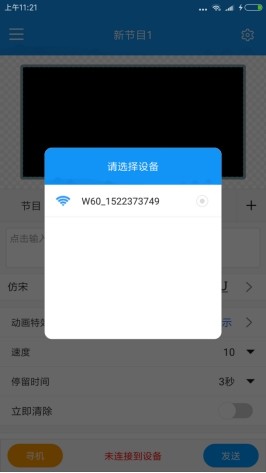

3. 控制卡连接
第一步,寻机
如果您是终端客户。【就是说您的制作商已经帮你设置好了。你只需要看到这里。如果你是自己更换控制卡或者自己制作,需要自行设置屏参。请继续向下仔细看!】
首先是文字版使用说明:
文字版设置说明【以安卓为例,苹果请向下拉】

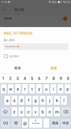

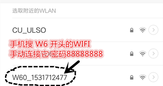

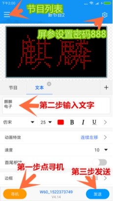

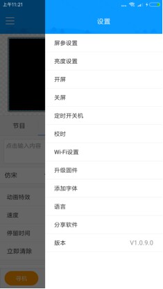

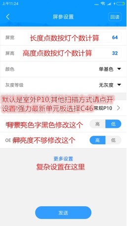

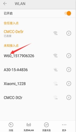

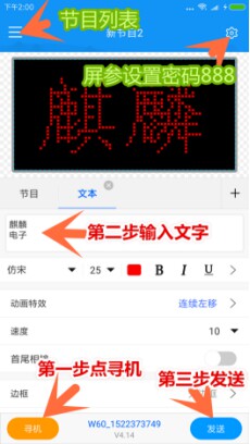

不要进入软件先进入手机的WIFI设置--连接W6开头的WIFI---输入密码88888888---【有些手机可以省略这步直接点软件寻机】---右上角齿轮图标---进入屏参设置---密码888----输入屏宽【宽度灯的个数】---屏高【高度灯的个数】---扫描方式【常规P10,其他的咨询客服】-其他默认---最下面点发送----返回输入文字---右下角点发送--即可完成 ·
以下是图片版

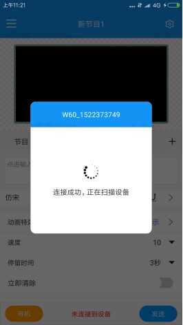

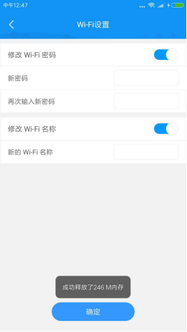

第二步,连接控制卡WIFI,WIFI名称都是以“W6”开头的,密码是“8个8”
一般来说。软件寻机后会自动连接自动输入密码,但是,如果你修改过密码或者你的手机限制软件自动连接WIFI。那么你需要手动连接W6开头的WIFI.并且手动输入密码,然后再进入软件。
4. 硬件设置(常规P10单色可越过此步骤)
第一步,右上角点一下 呼出设置菜单进入屏参设置,密码“3个8”
第二步,根据你的屏设置屏参。如果是常规P10直接设置尺寸然后点确定

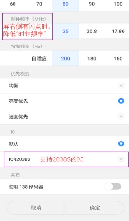

一般常用P10单元板。就是户外红色或者白色。看到这里就可以了。下面一步无需设置。如果您的屏比较特殊。出现了不规律的闪点。或者你的屏是高刷芯片的全彩单元板。注意下面这个地方有个高级设置。

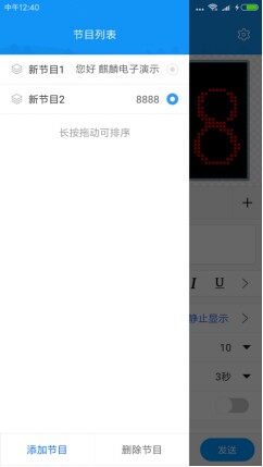

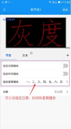

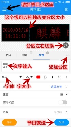

5. 编辑节目
第一步,编辑文本
6. 其他快捷选项

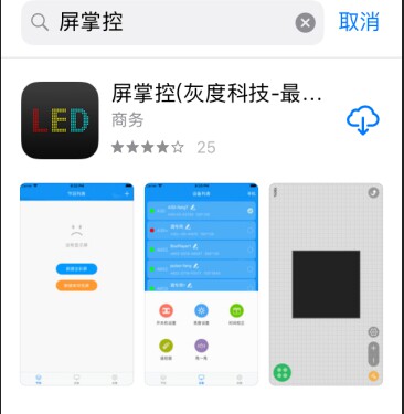

关于下载:
下载苹果版手机软件可以直接在苹果商店【APP Store】中搜【屏掌控】来下载
如上图所示

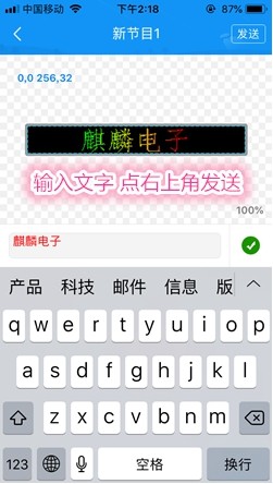

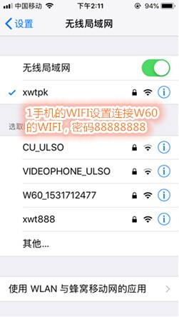

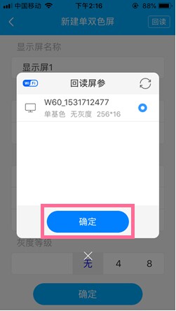

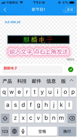

下载软件安装完成后,先不要进入软件。打开手机的【设置】--【无线局域网】--先连接【W6】开头的WIFI密码是【88888888】,然后打开【屏掌控】软件--点【新建单双色屏】---【勾选你的屏幕并确定】。输入文字编辑节目点【发送】  。

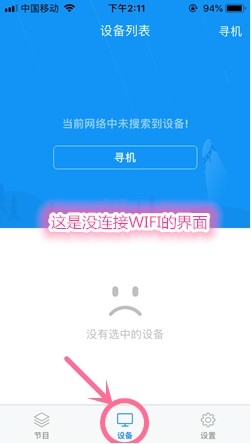

设置步骤

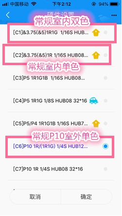

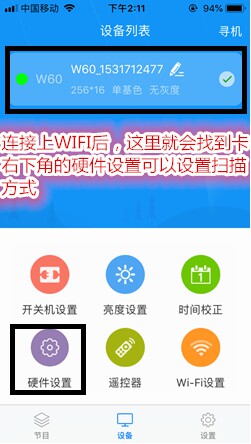

打开手机的【设置】--【无线局域网】--先连接【W6】开头的WIFI密码是【88888888】,然后打开【屏掌控】软件-点最下面的【设备】--如果已经连接WIFI成功,在设备列表哪里就应该有一个显示屏出现。而下面就出有设置图标出来,点左下角的【硬件设置】选择扫描方式下面,给出常用的。【室外P10单色扫描方式选择C6】【室内单色P3.75或者7.62的选择C2】【室内双色选择C1】

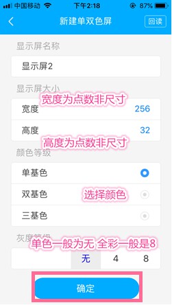

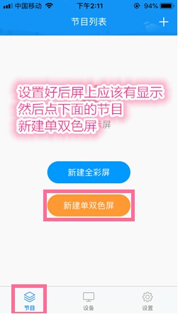

然后点右下角【节目】回到节目界面,点【新建单双色屏】---确定---【输入宽度 高度 单位不是尺寸是点数 选择颜色】---【确定】---编辑节目---点右上角【发送】
