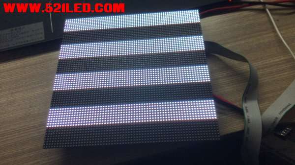

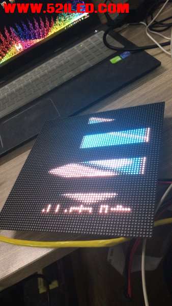

室内P3  板子
参数没问题
不知道是哪个芯片坏了
有知道的帮忙解释一下
在线等
室内P3集创北方2038S芯片
室内P3集创北方2038S芯片
笑问天 发表于 2018-12-8 10:49:55 | 显示全部楼层
感觉是。没东西坏是不送你扫描方式错了
笑问天 发表于 2018-12-8 10:50:21 | 显示全部楼层
使用75E接口。调整到32扫。
 楼主| 宇国光电 发表于 2018-12-8 16:28:45 | 显示全部楼层
参数重新做了还是不行就是板子问题
xwt7799 发表于 2018-12-9 09:09:27 | 显示全部楼层
应该是译码芯片出现问题。或者DE信号
半句誓言 发表于 2018-12-13 11:27:25 | 显示全部楼层
这种是典型的参数错了,呵呵,是32扫的,
