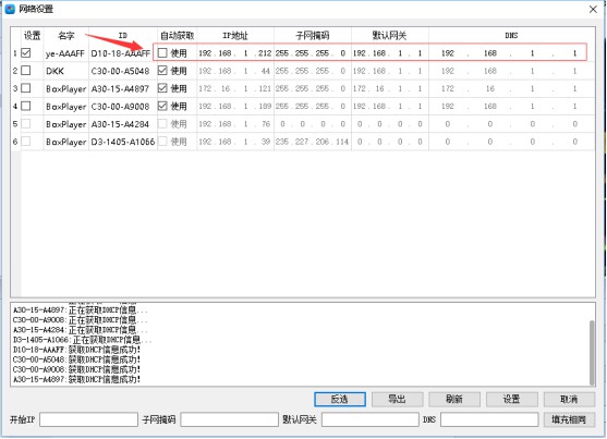

当电脑与控制卡通过路由器连接时,支持控制卡的集群管理,即一台电脑可同时控制网络中的所有控制卡。

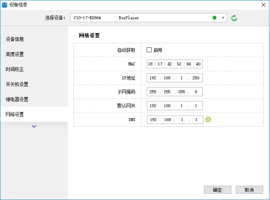

控制卡网络设置:
自动获取 IP:勾选“设置”选项,再勾选“使用”选项,再选择“设置” 按钮。
手动获取 IP:勾选“设置”选项,再去掉“使用”选项即可设置控制卡的 IP 以及其它网络信息,设置好后需选择“设置”按钮才生效(注:此功能慎用!设置的 IP 要和电脑的本地连接在同一个网段)。
当控制卡在局域网络中跨网段控制,需给控制卡设置静态 IP 地址,点击【控制】-【其他设置】-【网络设置】,输入控制卡所在网段的 IP,并不可与其他IP 冲突。如图 2-4
图 2-4 控制卡设置静态 IP 地址

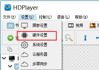

点击“设置”→“硬件设置”,密码 168,进入 HDSet 界面。

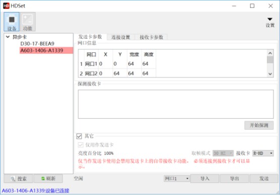

HDSet 界面的“设备”窗口分为发送卡参数设置,与连接设置,以及接收卡参数设置。如单卡使用(无接收卡),仅需设置接收卡参数,所以看不到发送卡参数和连接设置。
图 3-2 设备调试界面
1. 发送卡参数
在发送卡参数中,设置每一个网口带载的 X,Y、带载宽高和接收卡探测等功能。(只有 A603 和 T901 需要设置 X,Y 和带载宽高,其他控制卡都是单网口输出,无需设置)
注意:该界面的“发送卡参数”可直接点击发送。 与“连接设置”、”接收卡参数”区分设置及发送。

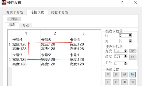

2. 连接设置
点击“连接设置”,进入连接设置页面。
此页面分为标准设置,专业设置。可以方便快捷设置接收卡的连接关系,从屏幕正面看,接发送的接收卡,卡号为 1,依次类推。
图 3-3 标准设置

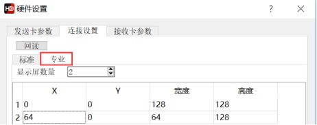

专业设置,用于非长方形屏幕,好、设置每一张卡 X、Y 及带载宽高。
图 3-4 专业设置

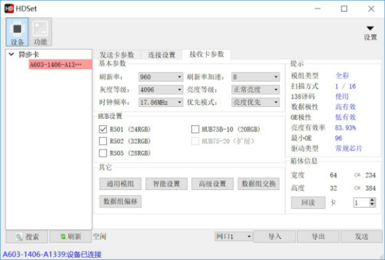

3. 接收卡参数
点击“接收卡参数”,可以进入接收卡参数设置页面,在此页面可以进行接收卡灰度等级,刷新率,PWM 寄存器的参数设置,此界面参数直接影响显示屏显示效果。
图 3-5 接收卡参数

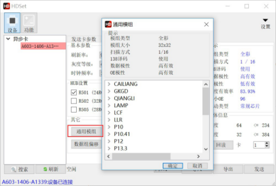

1) 通用模组:快捷选择相应模组参数文件。(如找不到相对应的参数文件,参考第 4 点,智能设置。)
图 3-6 通用模组

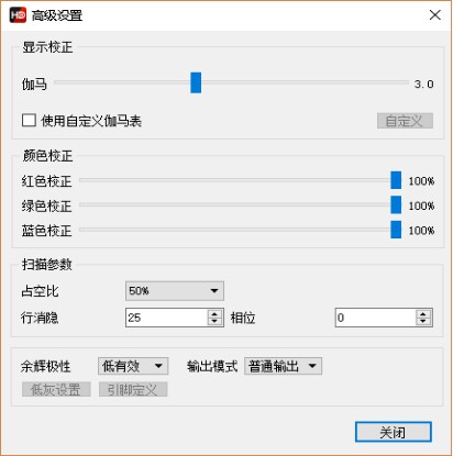

3) 高级设置功能:在此界面可以调整伽马值,颜色校正等功能。进一步调整屏幕显示效果。
图 3-7 高级设置

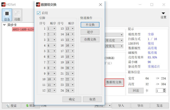

4)
数据组交换:此功能可以交换接收卡输出口的数据,将接收卡数据的输出交换到其它输出口。
图 3-8 数据组交换

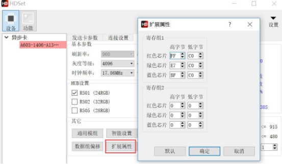

5)
扩展模式:对于一些特殊 IC,如高刷 IC。需要进行寄存器配置可以使用此功能进行设置。
图 3-9 扩展属性

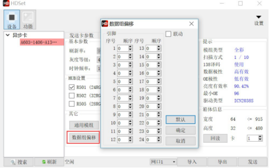

6) 数据组偏移:对于一些非长方形的屏幕,如十字屏,我们可以选择数据组偏移,使画面可以连起来。
图 3-10 数据组偏移

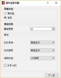

1) 智能设置第一步,需要设置,屏幕颜色类型,单个模组宽度,模组芯片类型,译码方式(下拉选项有:138 译码、无译码、595 译码、5958 译码等)。如果模组大于 16 扫,请勾选大于 16 扫。
图 3-11 基本信息设置

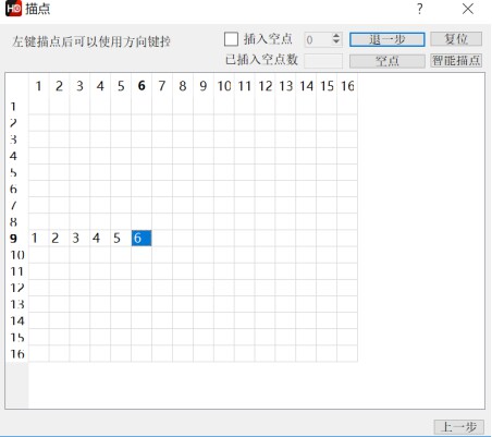

7) 描点,请观察模组显示,根据亮点位置点击相应的单元格。
图 3-17 描点
屏幕左上角的模组有一点在闪,哪一个点在闪,就点击表格上对应的点。如第 9 行,第 1 个点在闪,那就点表格中第 9 行第 1 点。然后是第 9 行第 2 点,跟着闪点走,直到把表格点完。
完成后点击保存即可完成智能设置。

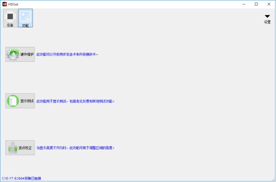

二、功能设置
HDSet 的“功能”窗口,包含有“硬件维护”、“屏幕测试”和“逐点校正” 三大功能。
图 3-18 功能设置界面

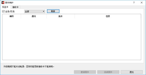

1. 硬件维护
硬件维护可以升级同步发送卡和升级接收卡固件。点击“硬件维护”按钮输入密码“168”进入到硬件维护对话框。
a. 发送卡升级
发送卡升级只支持同步发送卡(如需升级异步发送卡,则在系统设置控制里面升级),选择好发送卡固件后点击对话窗口底下的“更新固件”按钮,并等待升级完成即可。
图 3-19 同步发送卡升级界面

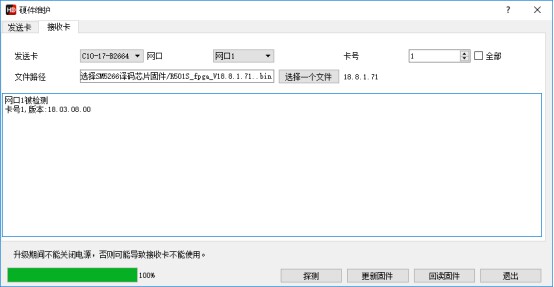

b. 接收卡升级
针对某些模组的特殊芯片,可通过接收卡升级功能把接收卡升级到特定的固件,在文件路径中选择好接收卡固件文件,点击对话窗口底部的“更新固件”按钮等待升级完成即可(可设置升级全部接收卡或者只升级其中某一张接收卡,整个升级过程中不允许断电,否则接收卡将无法正常使用)。
在接收卡升级界面还可以探测当前接收卡的版本,或者把当前接收卡的固件回读出来。
图 3-20 接收卡升级界面

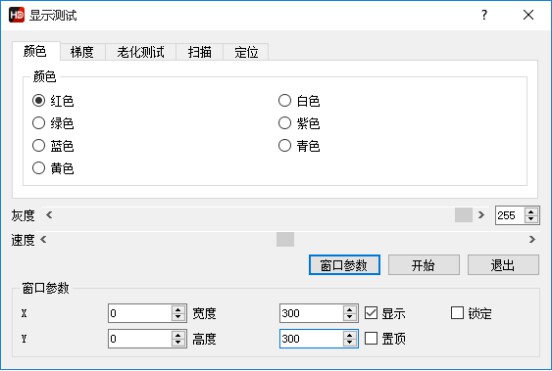

2. 显示测试
点击“显示测试”按钮,进入显示测试对话窗口,可自定义窗口参数(最宽 1920,最高 1080),根据“颜色”、“梯度”、“老化测试”、“扫描”和“定位”不同需求进行测试。
注:该功能针对同步控制系统。
图 3-21 显示测试界面

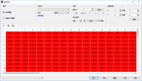

3. 逐点校正
该功能针对不同批次的模组混用或者一个显示屏备板更换导致整屏亮度不一致而推出的亮度逐点校正。
图 3-22 逐点校正界面
逐点校正界面包含“逐点编辑”和“按接收卡编辑”两种校正模式,逐点编
辑需要借助专业的图像抓取工具,对每个像素点亮度进行分析对比后生成校正文
件;按接收卡编辑可自行对显示屏某一张接收卡的某一个位置的亮度进行校正, 使用广泛,用户可独立完成操作。
按接收卡编辑说明:
a.
回读:可回读出某一张接收卡带载的每一个像素点的亮度值,默认最高为255;
图 3-23 亮度值回读
b. 快速选择:定位并选择显示屏亮度不一致的位置;
图 3-24 选择亮度不一致的模组(区域)
c. 校正参数:设置已选定区域位置的亮度值,全彩模组可单独设置某一个基
色的亮度。
图 3-25 设置亮度值

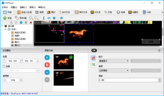

第四章 节目编辑

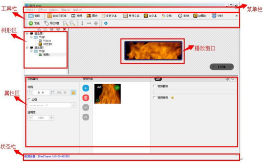

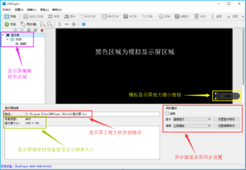

1. 软件界面
软件界面主要包括两个部分:播放窗口和编辑窗口。
播放窗口(即 LED 屏上所要显示的内容):用来显示用户所要播放的视频、图片、文本等内容。
编辑窗口:包含标题栏、菜单栏、工具栏、树形区、属性区以及状态栏,如图4-1 所示:
图 4-1 软件界面
菜单栏:包含文件、设置、控制、语言以及帮助五个选项;
工具栏:包含节目、区域、源文件、文本、文档、时钟、计时、等的添加; 属性区:显示各节点信息,并可设置边框、播放特效、播放时间等功能;  树形区:显示当前节目所包含的内容;
状态栏:显示找卡信息;

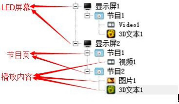

2. 节目结构
图 4-2 节目结构
LED 屏幕:用户使用的 LED 大屏幕,大屏幕上的显示内容由它决定。每个“LED 屏幕”之间是并列关系,在 LED 屏幕中可以添加多个节目页。
节目页:节目页是指用户设定的一组节目窗口和节目内容的集合。每个“节目页” 之间是并列且依次播放关系。
播放内容:在 LED 屏幕上显示的具体内容。包括视频、图片、文本、文档、时钟、计时等。同一个节目下的“播放内容”是同时存在,同时播放的,先添加的内容在底层,后添加的可覆盖先添加的内容,如图 4-2 中的显示屏 2 的节目 2,3D 文本会覆盖在文本上显示。

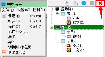

3. 新建显示屏
选择菜单栏中【文件】→【新建】选项或直接按 Ctrl+N 键,即可新建显示屏,树形区中可添加多个显示屏,若要删除显示屏,选择显示屏节点,再按 Delete 键或右键选择删除选项或点击“删除”按钮,即可删除显示屏。

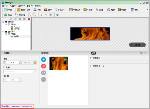

若已有控制卡与电脑相连,系统会自动将这些控制卡的 ID 显示在“选择设备”选项中并自动选中一个设备。
软件支持“显示屏”的重命名、删除、新建、添加节目、发送、关闭等操作,可通过右键“显示屏”节点来进行选择。

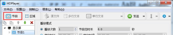

4. 添加节目
单击工具栏的“节目”图标创建新节目,需添加显示屏后才可添加节目,一个显示屏下可添加多个节目,要删除“节目”,单击快捷操作栏的“删除”按钮即可。

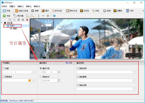

1)节目属性
“节目”属性中可设置节目的播放时间、时长、指定时间播放以及播放背景音乐和边框,可选择多个背景音乐,设置后需发送到控制卡后才生效。
图 4-6 节目属性
“指定时间”为节目所播放的时间,“播放时间”为在某个时间或时间段内播放,不在播放时间段内 LED 屏不会播放该节目。

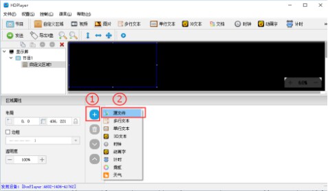

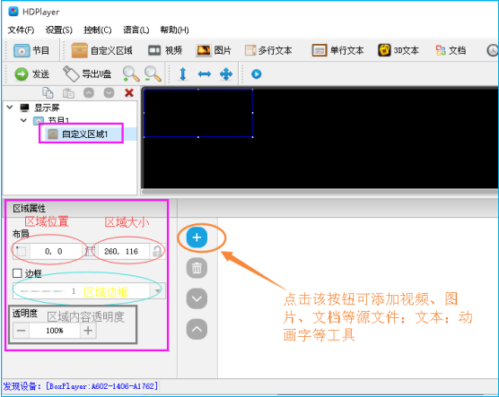

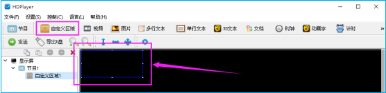

5. 添加自定义区域
单击工具栏的“自定义区域”图标创建新区域(模拟显示屏上出现一蓝色边框区域),需添加节目后才可添加区域,一个节目下可添加多个区域,要删除“区域”,单击快捷操作栏的“删除”按钮即可。该功能保留 3.9.217.0 以下版本的编辑方式。
图 4-7 添加区域
软件支持“区域”的重命名、删除、添加、拷贝、移动等操作,用户可以右键“区域”节点进行选择。
1)区域属性
改变区域位置和大小
图 4-8 区域属性

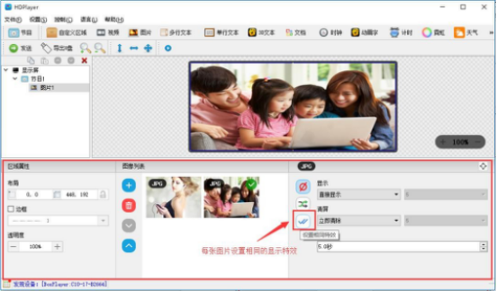

6. 添加视频、图片、动画、表格等源文件
单击工具栏的相应图标可添加视频、图片、动画、excel、Word、PPT 等源文件,要删除“源文件”,单击快捷操作栏的“删除”按钮即可。
图 4-9 添加源文件
软件支持“源文件”的重命名、删除、添加、拷贝、移动等操作,用户可以右键“源文件”节点进行选择。
1)视频属性
2)图片属性
图 4-10 视频属性
图 4-11 图片属性
可设置图片显示特效、显示速度以及显示与清屏之间所停留的时间等。3) Gif 动画属性

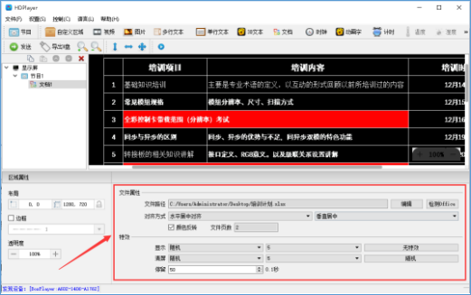

4)excel、Word、PPT 属性
图 4-13 文档属性
添加文档时电脑需按装 Office2007、Office2010、WPS(软件版本 5.1.15.0 以上版本支持 WPS)中的一个软件,支持 Word、Excel、PPT 等格式的文档,可设置文档的显示特效(40 种显示和清屏特效)、显示速度、显示与清屏之间停留的时间以及文字颜色反转,Excel 文档可设置对齐方式(6 中对齐方式)。

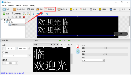

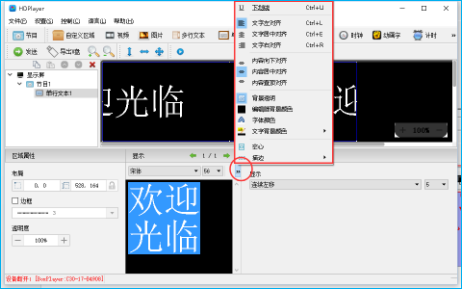

7. 添加多行文本
单击工具栏的“文本”图标添加多行文本,要删除“多行文本”,单击快捷操作栏的“删除”按钮即可。
图 4-14 添加文本
软件支持“多行文本”的重命名、删除、添加、拷贝、移动等操作,用户可以右键“文本”节点进行选择。
1)文本属性
图 4-15 文本属性

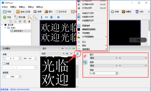

可设置文本的显示特效(40 种显示和清屏特效)、显示速度、显示与清屏之间停留的时间以及文字的编辑,可导入 Word、TXT、RTF 等格式的文本;

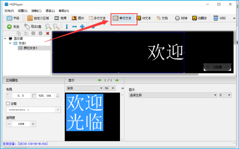

8. 添加单行文本
单击工具栏的“单行文本”图标添加单行文本,要删除“单行文本”,单击快捷操作栏的“删除”按钮即可。
图 4-16 添加单行文本
软件支持“单行文本”的重命名、删除、添加、拷贝、移动等操作,用户可以右键“单行文本”节点进行选择。
1)单行文本属性
图 4-17 单行文本属性
支持“普通特效”和“连续移动”两种特效,“普通特效”可设置单行文本的显示特效(40 种显示和清屏特效)、显示速度、显示与清屏之间停留的时间以及文字的编辑,显示为单行显示;“连续移动”可设置连续左移或连续右移、是否首位相连、播放速度、播放时间、播放次数等,显示为单行显示。

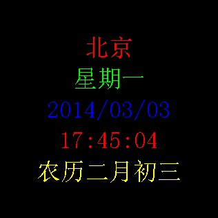

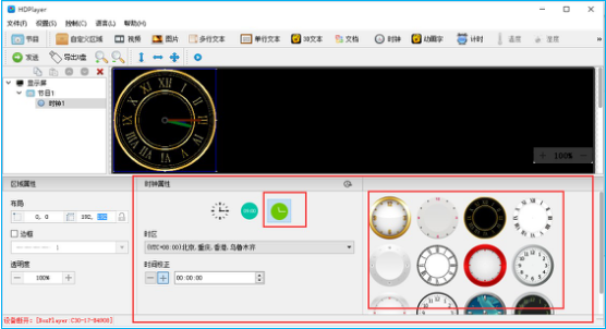

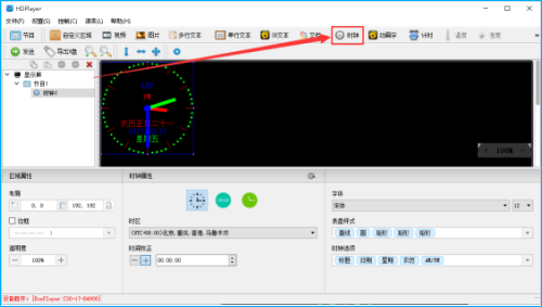

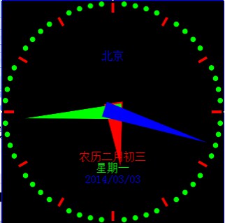

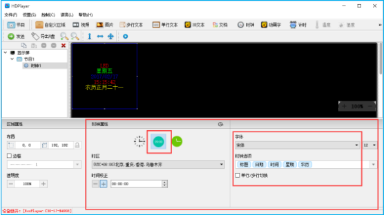

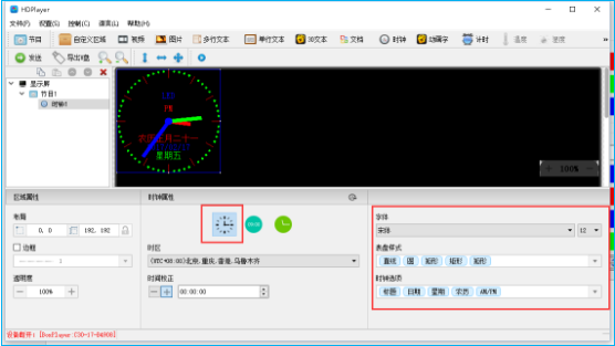

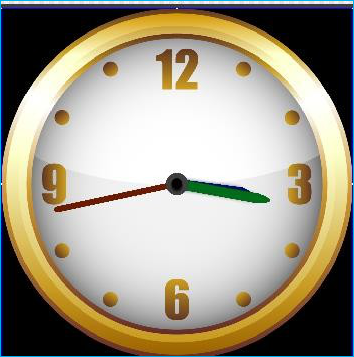

1)时钟属性
支持“模拟时钟”“数字时钟”“图片时钟”三种时钟类型。设置不同时区, 若时间有偏差可对时间进行校正,设置时钟的各种不同显示方式、描述文字、间 距、字体类型、字体大小等。
图 4-19 模拟时钟显示
图 4-20 模拟时钟属性
图 4-21 数字时钟显示
图 4-22 数字时钟属性
图 4-23 图片时钟显示
图 4-24 图片时钟属性

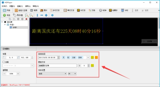

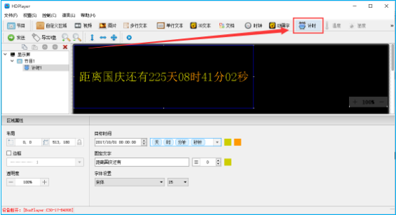

10. 添加计时
单击工具栏的“计时”图标添加计时,要删除“计时”,单击快捷操作栏的“删除”按钮即可。
图 4-25 添加计时
软件支持“计时”的重命名、删除、添加、拷贝、移动等操作,用户可以右键“计时”节点进行选择。
1)计时属性
图 4-26 计时属性
设置计时方式、显示样式、目标时间、间距、字体类型、字体大小以及颜色等。

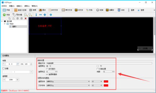

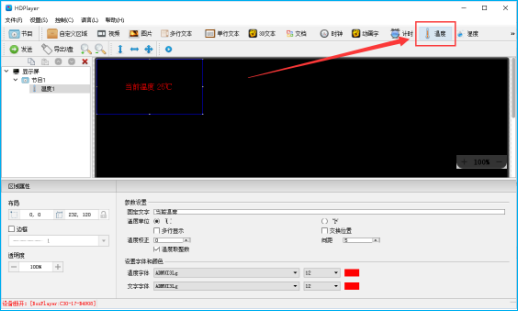

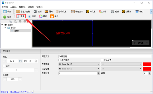

11. 添加温度
单击工具栏的“温度”图标添加温度,要删除“温度”,单击快捷操作栏的“删除”按钮即可。
图 4-27 添加温度
注:控制卡要外焊温度传感器后,LED 屏幕上的温度值才正确。1) 温度属性
图 4-28 温度属性
可设置字体大小、颜色、温度单位等。

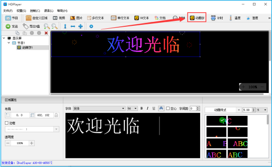

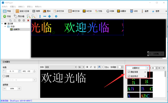

12. 添加动画字
单击工具栏的“动画字”图标添加温度,要删除“动画字”,单击快捷操作栏的“删除”按钮即可。
1)动画字属性
图 4-29 添加动画字
图 4-30 动画字属性
设置描述文字、选择字体颜色、文本特效、特效速度等。

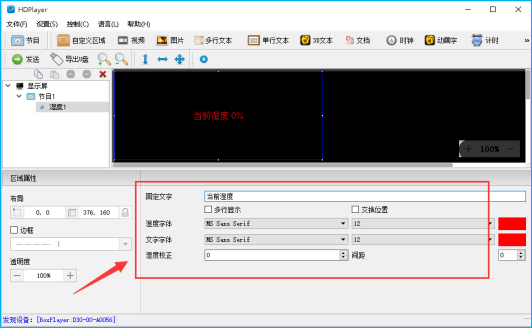

13. 添加湿度
单击工具栏的“湿度”图标添加湿度,要删除“湿度”,单击快捷操作栏的“删除”按钮即可。
图 4-31 添加湿度
注:控制卡要外焊湿度传感器后,LED 屏幕上的湿度值才正确。1)湿度属性
图 4-32 湿度属性
可设置字体大小、颜色、温度单位等。

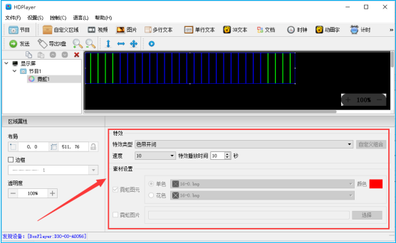

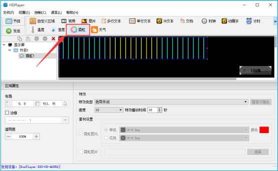

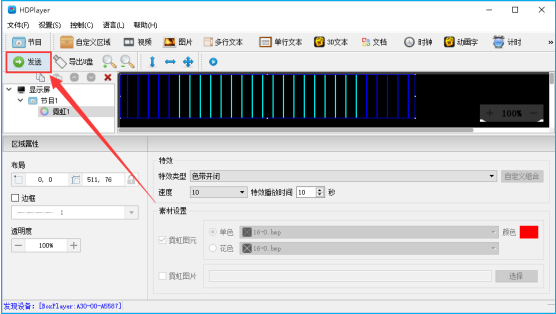

14. 添加霓虹
单击工具栏的“霓虹”图标添加霓虹,要删除“霓虹”,单击快捷操作栏的“删除”按钮即可。
1) 霓虹属性
图 4-33 添加霓虹
图 4-34 霓虹属性

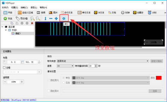

15. 节目预览与保存
1) 节目预览
节目编辑好后,可点击工具栏中的播放按钮对节目进行预览, 暂停,停止。
图 4-35 节目预览
播放:从选中的显示屏中的第一个节目依次循环播放,此时节目不可编辑; 暂停:显示屏暂停播放,画面静止,节目不可编辑;

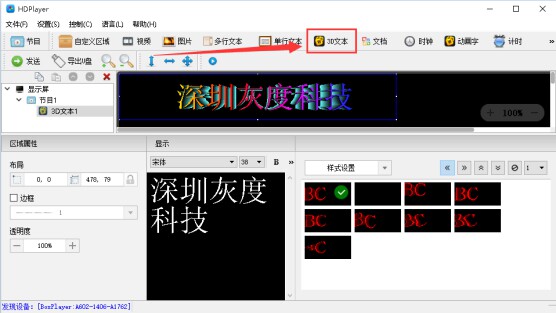

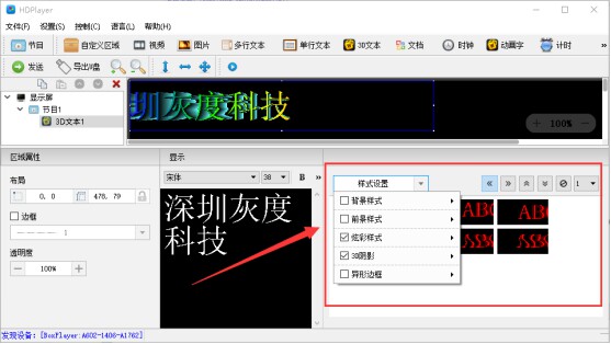

17. 添加 3D 文本
单击工具栏的“3D 文本”图标添加 3D 字幕,要删除“3D 文本”,单击快捷操作栏的“删除”按钮即可。
1)3D 文本属性
图 4-37 添加 3D 文本
图 4-38 3D 文本属性

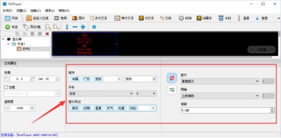

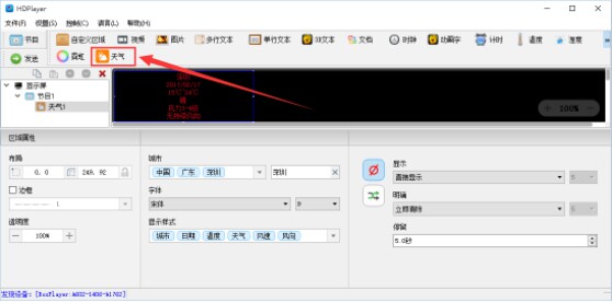

18. 添加天气
单击工具栏的“天气”图标添加天气,要删除“天气”,单击快捷操作栏的“删除”按钮即可。
1)天气属性
图 4-39 添加“天气”
要修改城市天气可在天气属性中修改,在天气属性中可设置天气的字体、显示样式等
图 4-40 天气属性

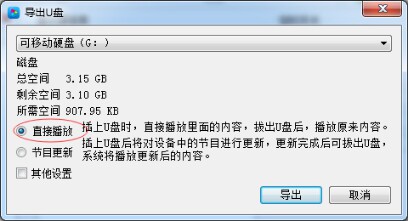

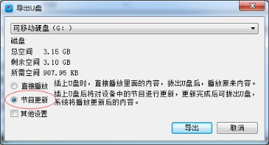

2.U 盘更新节目
电脑插入 U 盘后,点击【控制】->【导出 U 盘】或者直接点击工具栏的“导出 U 盘”,选择“节目更新”,即可将节目导出到 U 盘。
将 U 盘插入控制卡,控制卡将 U 盘里的节目拷贝到板载内存里,显示屏会有相应提示;
拷贝完成后即可将 U 盘拔出,显示屏将马上播放新节目; 再次更新节目时,只需重复以上操作;
支持 5 米以内的 USB 延长线。
图 5-3 U 盘更新节目
3.U 盘无限扩容节目
当节目导出 U 盘时选择“直接播放”,将 U 盘插入控制卡后,控制卡将马上播放 U 盘里的内容(无须重启,即插即播)。利用这种方式,用户可根据 U 盘大小无限扩容节目。
U 盘直接播放同样支持 5 米 USB 延长线。
图 5-4 U 盘无限扩容节目
另,将 U 盘插到控制卡上,网线发送节目会发到 U 盘上。即插的 U 盘有多大, 就可以发多大的节目。

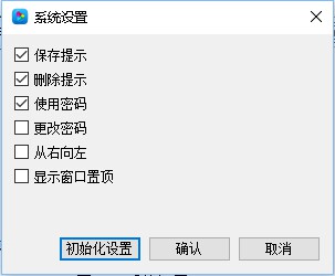

第六章 系统设置
点击【设置】->【系统设置】,包括保存提示、删除提示、使用密码、自动登录设置。
保存提示:
图 6-1 系统设置
勾选时,每次退出软件时会弹出保存提示;否则,软件自动保存,不提示; 删除提示:
勾选时,每次删除操作都会弹出确认提示;否则,立即删除,不提示; 使用密码:
勾选时,进入“硬件设置”、“固件升级”以及取消密码都需输入密码;否则,软件认为系统管理员在操作,无须输入密码。
系统默认密码为“168”或“888”。更改密码:
把系统的默认密码更改为其他密码; 显示窗口置顶:
是指预览播放效果时显示窗口置顶

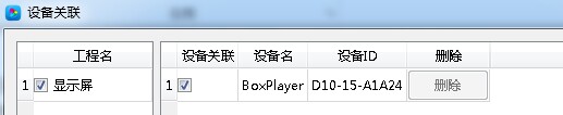

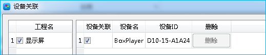

1. 关联设备
设备关联表示“显示屏”和控制卡的绑定关系。只有在已关联的情况下, “显示屏”节目才能发送到相应控制卡中。
图 7-1 设备关联
可以将一个显示屏与多个控制卡进行关联,也可以将多个显示屏同时关联到一个控制卡。

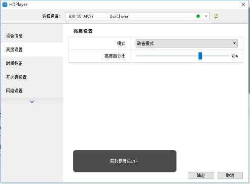

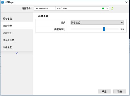

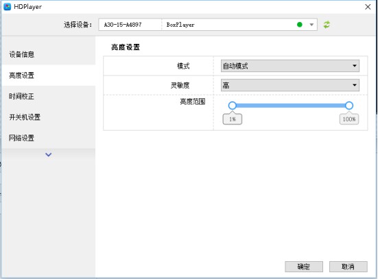

2. 亮度设置

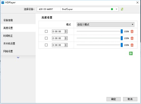

在已连接设备中选择需要调整亮度的控制卡 ID 以及网口,不区分网口”两个网口保存同样的亮度,“网口 1”只调整网口 1 中的亮度,“网口 2”只调整网口 2 的亮度。活动窗口底下提示“获取亮度成功!”后才可对亮度进行设置, 可以直接设置亮度、根据不同的时间点设置不同的亮度、根据外部环境自动调整亮度。
1)缺省亮度调整
2) 自定义亮度
图 7-2 缺省亮度调整
设置好时间和亮度后需选中选项后再选择“确认”,界面左下角提示“设置成功”后才成功保存到控制卡中,选择“添加”选项可设置多个自定义时间段, 默认为 3 个自定义选项。
3)自动调整
图 7-3 自定义亮度
图 7-4 自动调整
注:“自动”调整亮度需外接亮度传感器,否则此功能无效。

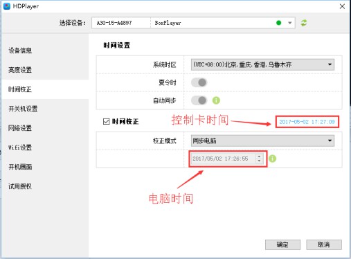

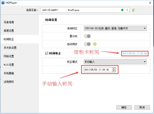

3. 时间校正
在已连接设备中选择需要校时的控制卡 ID,界面左下角提示“获取时间成功!”时才可调整时间,系统会根据电脑和控制卡所设置的时区自动调整,用户无需调整时区。
1)直接同步显示
可以直接与电脑时间同步,选择“确定”选项,界面左下角提示“设置成功” 后才生效。
2)手动调整时间
图 7-5 直接同步
设置好设备时间后需选择“确认”选项,界面左下角提示“设置成功”后才生效。
图 7-6 手动调整

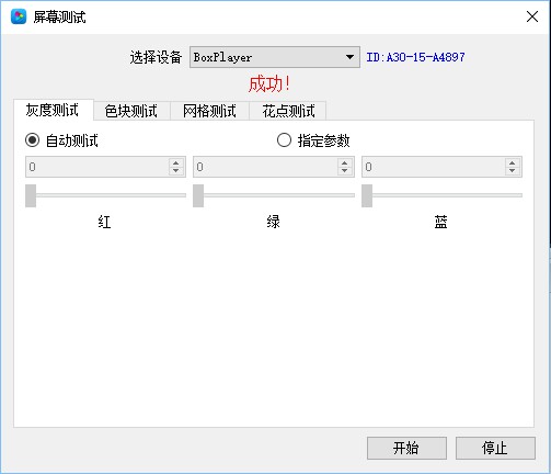

4. 屏幕测试
系统支持灰度测试、色块测试、网格测试、花点测试等功能,方便用户随时检查屏体上的灯珠情况。
选择设备 ID,提示“连接成功”后才可开始进行屏幕测试,也可通过按控制卡上的“TEST”按键(SW1)进行屏幕测试。
图 7-7 屏幕测试

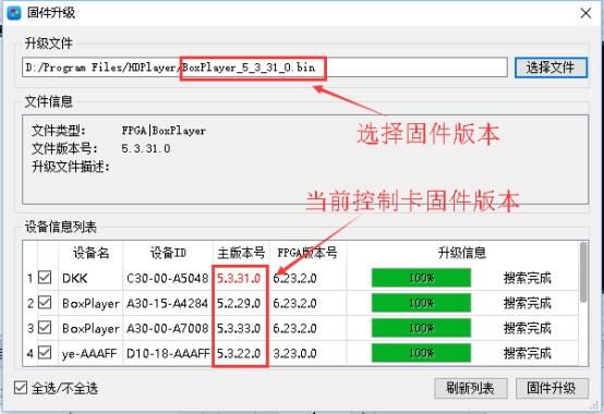

5. 固件升级
通过固件升级可以统一给所有已连接的控制卡进行固件升级。用户添加新版本固件,并将其版本号与已连接控制的固件版本号对比,确认需要升级后点击“升级”按钮,即可进行升级。
整个升级过程完全由软件后台完成,待软件提示升级成功后,界面将显示控制卡的新固件版本,控制卡即可以正常使用了(注:在升级过程中不可断掉控制卡的电源)。
图 7-8 固件升级

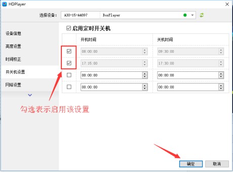

6. 定时开关机设置
设置定时开关机可使控制卡在指定的时间内黑屏或者播放节目,如图 6-8。该设置只断开视频信号的传输,屏体中的电源正常通电。
图 7-8 定时开关机设置

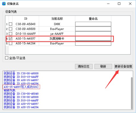

7. 修改设备名称
为了更好的区分控制卡,可在【控制】-【设备改名】中修改控制卡的名称, 默认名称为 BoxPlayer。如图 6-9,选中相对应的控制卡 ID,在重命名文本输入框中输入需修改的名称,然后点击“更新设备信息”,在任务状态中提示写入成功即可。
图 7-9 修改设备名称

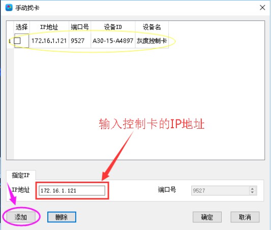

8. 手动找卡
手动找卡针对局域网跨网段管理的控制卡,依次点开【控制】-【其他设置】-
【手动找卡】,在该对话框中的 IP 地址输入控制卡的 IP,然后点击“添加”按钮,找到控制卡后会在对话框中显示控制卡的 IP 地址、端口号 9527、设备 ID 以及设备名称,如图 6-10 所示
图 7-10 手动找卡

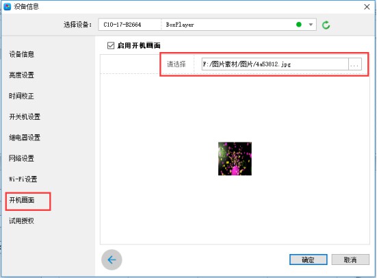

9. 开机画面
开机画面是指每次控制卡启动时 LED 屏幕上显示的画面,在【控制】-【其他设置】-【开机画面】,选择设备中选中对应的控制卡(可通过名字即设备名或者区分),然后在启用开机画面选择要显示的开机图片。如图 7-11 所示
图 7-11 开机画面设置

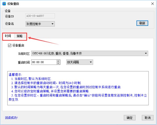

10. 设备重启
点击【控制】-【其他设置】-【设备重启】,在该对话框中可按指定时间或者星期等设置控制卡的重启时间,如图 7-12 所示。设备重启主要是为了防止设备长时间工作下导致显示屏卡屏或者黑屏的问题而设置的一个功能。
图 7-12 设备重启设置

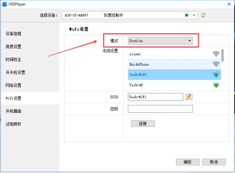

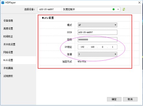

11. Wi-Fi 设置
当控制卡安装上 Wi-Fi 模块,则可在【控制】-【设备信息中】找到 Wi-Fi 设置选项卡,在该界面下可设置控制卡 AP 模式下的 Wi-Fi 密码,IP 地址段等, 如图 7-13 所示。Station 模式则可把该控制卡接入到附近的无线网络上,手动选择 Wi-Fi 网络,如图 7-14 所示。若控制卡没有安装 Wi-Fi 模块则无法显示该选项卡。
图 7-13 AP 模式设置
图 7-14 Station 模式设置

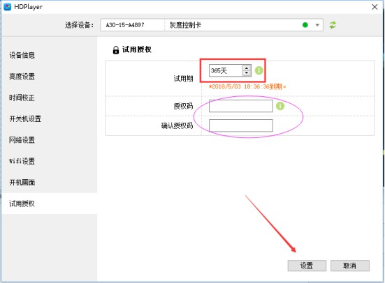

12. 试用授权
试用授权可设置控制卡能够在指定的试用时间范围内正常播放节目,授权试用期为 365 天。设置授权后需牢记,若忘记授权码则控制卡需要返厂。试用授权如图
7-15 所示。

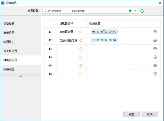

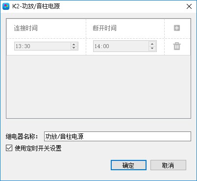

13. 继电器设置
点【控制】->【设备信息】->【继电器设置】进入继电器设置界面,支持 6 路电源电路控制,可自定义继电器名称以及电源的开关时间。如果图 7-16
注:该功能需要控制卡一直工作,并配合继电器控制器使用。
图 7-16 继电器设置界面
勾选“使用定时开关机设置”则根据定时开关机的时间控制支路电源。该设置可通过互联网远程控制。如图 7-17
图 7-17 继电器设置
14. 网络设置
点【控制】->【设备信息】->【网络设置】进入网络设置界面,可设置控制卡的 IP 地址、子网掩码、默认网关和 DNS,也可设置为自动获取。
针对一些特殊的网络环境,有可能需要用到设备的 MAC 地址,可在该界面查看,也可在该界面自定义设备的 MAC 地址。图 7-18
图 7-18 网络设置
