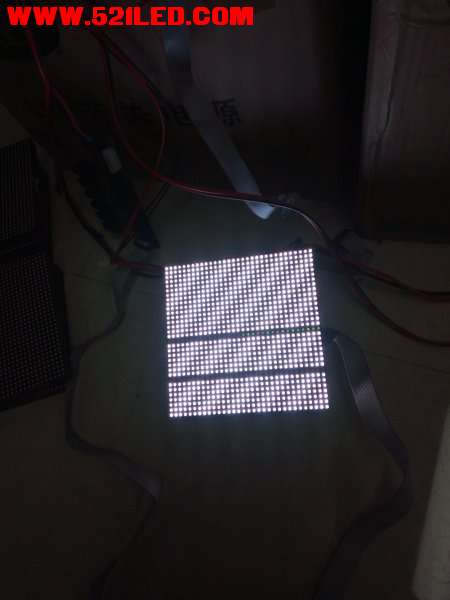

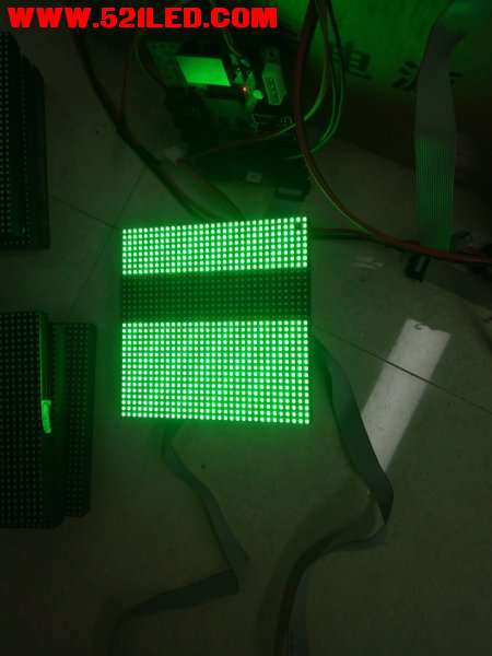

半句誓言 发表于 2018-12-28 11:17:46 | 显示全部楼层 |阅读模式
绿色那个四分之一的地方不亮,
白色的那个下半部分的有两行不亮,
xwt7799 发表于 2018-12-29 09:03:30 | 显示全部楼层
下面那个肯定是4953的毛病。上面那个好像一路芯片的开始一个有问题
