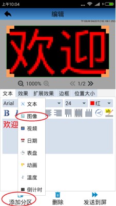

3. 添加一个文本节目;
4. 点击添加分区,选择图像,不需要文本的可以把文本删除;

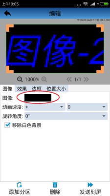

5. 点击图像右边黑色处,选择3D;

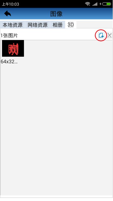

6. 点击右上角的新建图标;

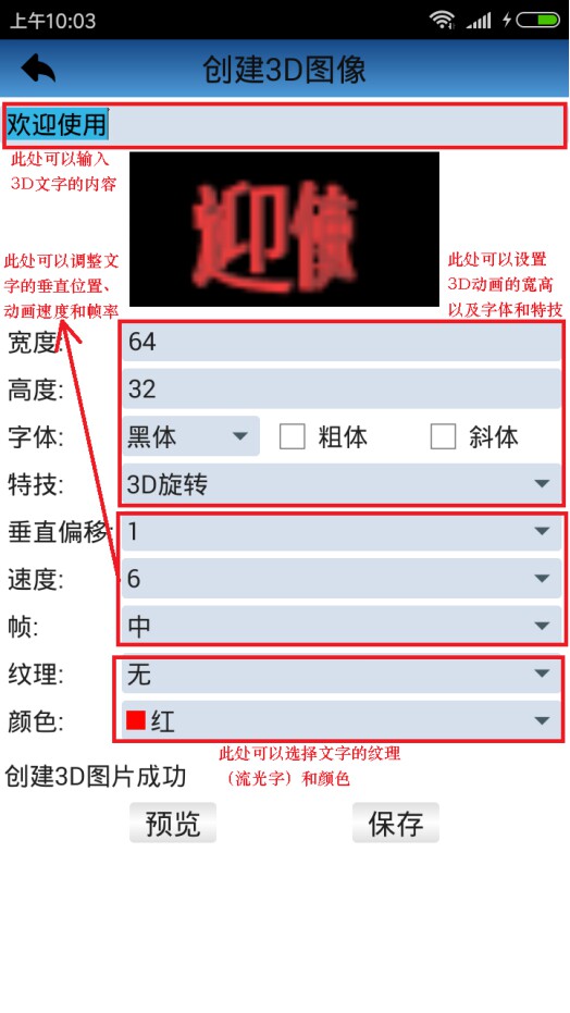

7. 此时可以输入文字内容、设置3D动画的宽高、文字字体、文字的垂直位置、动画的速度、帧率纹理(流光字)和字体颜色;

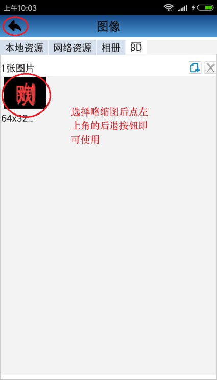

8.编辑完毕后,点击预览即可查看动画效果,点击保存将制作好的3D动画保存到手机软件上,保存好的动画会以略缩图的形式存放在3D区,之后连接控制卡之后就可以直接使用。
