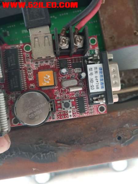

微信图片_201904062125141.jpg 微信图片_20190406212515.jpg 请问这种型号的板子和灰度卡用灰度2013或2014怎么设置。 微信图片_20190406213141.png

笑问天 发表于 2019-4-7 09:09:14 | 显示全部楼层
选择正确。屏上显示什么
 楼主| 启创广告 发表于 2019-4-7 17:12:47 | 显示全部楼层
屏幕上有字的影子  就是看不清字 还有速度快

板子尺寸是25.5x13的  两个灯珠并排那种老板子
笑问天 发表于 2019-4-10 11:32:15 | 显示全部楼层
设置正确。上下排线插反了。

 楼主| 启创广告 发表于 2019-4-23 18:59:17 | 显示全部楼层
谢谢师傅,问题已解决,感谢!!!
