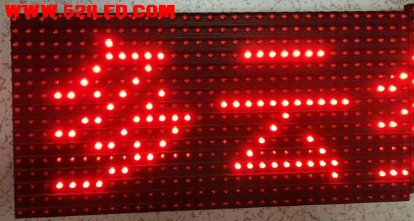

运行的时候就会在有字的地方多出来几行暗亮,不知道是什么问题,请大师们指点对点一二。
第6行和12行有暗亮的
第6行和12行有暗亮的

是不是OE反了?是不是OE反了?

检查一下线路,是不是有漏电的问题
 楼主| 金盾安防 发表于 2019-7-10 11:07:57 | 显示全部楼层
搞定了,有灯漏电,我就把这二行的灯折下来试。
LED显示屏技术 发表于 2020-3-29 14:15:23 | 显示全部楼层
其中一个灯珠漏电 把板子设置安亮  那两行有颗灯珠不亮  把他拔掉更换 即可解决问题 祝你好运
