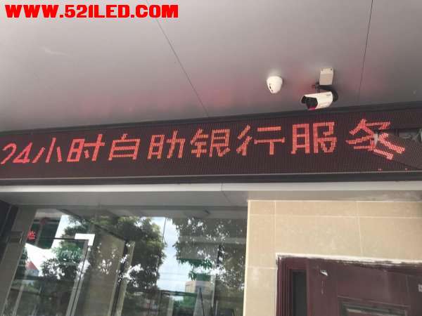

按测试,前面几项测试都有乱码,但最后能反向显示,如下图

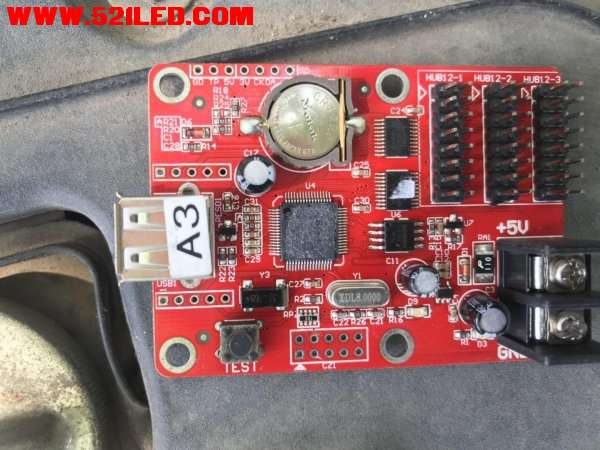

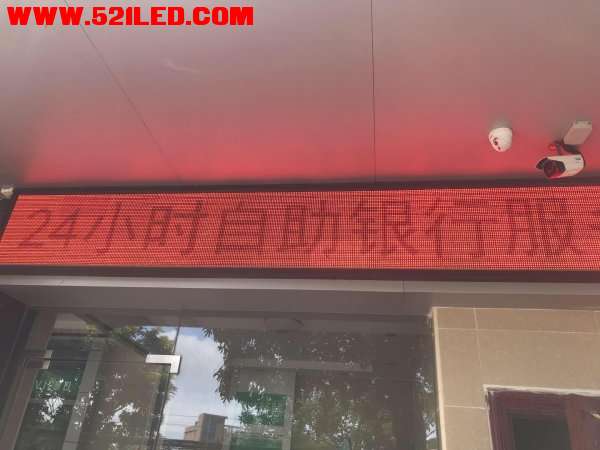

经插拔控制卡数据线发现,现在这个屏幕,主板上的3个hub12接口,只接其中任意1个接口时,显示正常,只接任意2个接口时,显示正常,例如下图

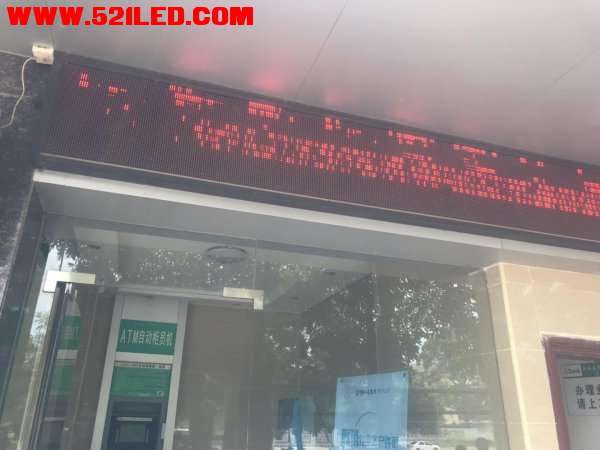

当三个接口同时接上时,马上整屏乱码
请问各位高手,这是控制卡坏了,还是其他原因?
