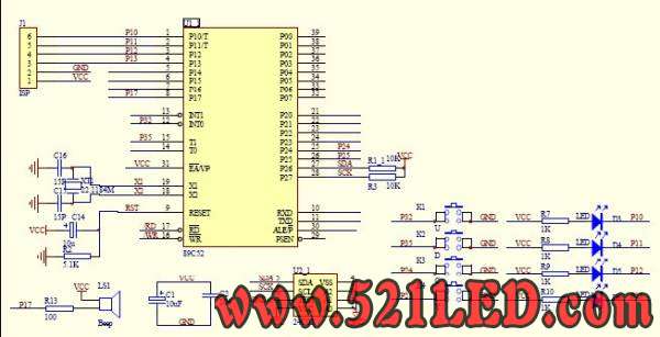

将仿真器和试验板按图3 组装好,串口线按照正确方向插入仿真器,另一端和电脑串口连接,请尽量
使用计算机的硬串口。
