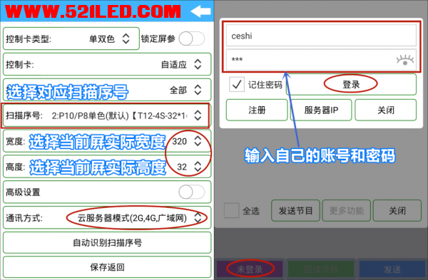

第二步:设置屛参
     打开软件,点击右上角齿轮,进入“屛参设置”。选择当前显示屏对应的屛参尺寸、扫描序号等参数,通信方式选择“云服务器”保存返回,如下图(7-2-1); 微信图片_20220601223843.png
第三步:登录云服务器
    点击左下角“未登录”,输入自己的账号密码登录云服务器,登录成功即可查看所有控制卡设备,如上图(7-2-2)。

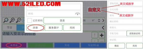

扩展1,如何注册账号?
  点击左下角“未登录”,填写基本信息及短信验证码,点击“确定”按钮即可完成注册。
注意:注册时请确保可以正常访问互联网(注册不收取任何短信费用);账号最长不能超过12位;请填写准确信息,否则后台可能审核不通过。

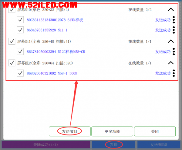

第五步:发送节目
    点击右下角“发送”,打钩选中要发送的“屏幕组”、选择对应的控制卡,点击“发送节目”即可,如下图。
支持单个发送、多选发送,也可以点击“更多功能”切换到“经典群发模式”。

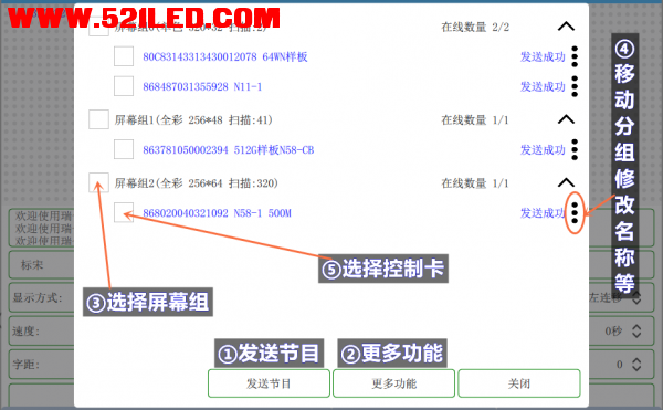

4G登录窗口功能介绍,如下图;
①发送节目:选中控制卡、选择对应显示屏后点击“发送节目”即可;②更多功能:支持添加控制卡、修改登录密码、查找序列号、刷新、退出登录等功能;③选择屏幕组:选择当前控制卡要发送的显示屏,即控制卡和显示屏对应关系要一致(如果需要切换选择其他显示屏,需要输入验证密码,默认账号密码)。扩展:如何添加多显示屏?可以点击软件左上角,进入显示屏节目编辑界面(具体操作请查看8.0软件功能介绍)。④移动分组修改名称等:支持查看当前控制卡的服务器节目、修改控制卡名称、读取控制卡型号和版本、读取模块配置信息、设置控制卡ip、设置心跳周期、删除控制卡、升级DTU模块等功能;⑤选择控制卡:打钩选中需要发送的控制卡,支持全选群发功能。

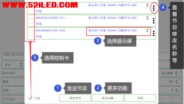

4G登录窗口功能介绍,如下图;
①发送节目:选中控制卡、选择对应显示屏后点击“发送节目”即可;②更多功能:支持添加控制卡、修改登录密码、查找序列号、刷新、退出登录等功能;③选择显示屏:选择当前控制卡要发送的显示屏,即控制卡和显示屏对应关系要一致(如果需要切换选择其他显示屏,需要输入验证密码,默认账号密码)。扩展:如何添加多显示屏?可以点击软件左上角,进入显示屏节目编辑界面(具体操作请查看8.0软件功能介绍)。④查看节目和修改名称等:支持查看当前控制卡的服务器节目、修改控制卡名称、读取控制卡型号和版本、读取模块配置信息、设置控制卡ip、设置心跳周期、删除控制卡、升级DTU模块等功能;⑤选择控制卡:打钩选中需要发送的控制卡,支持全选群发功能。
